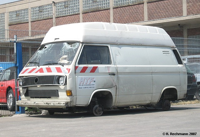

A je ta kombi taisti kot na sliki,ali si sliko pripopal samo zaradi oblike...
Ker tegale ki je na sliki bi se jest na veliko izognil(to je moje mnenje),preveč je treba vložit...

PS2: ne, tale slika je iz neta samo da sem nakazal obliko karoserije in obliko strehe

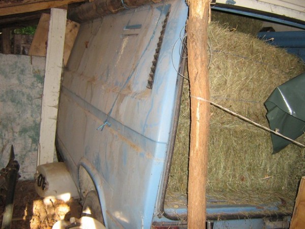

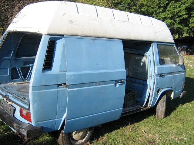

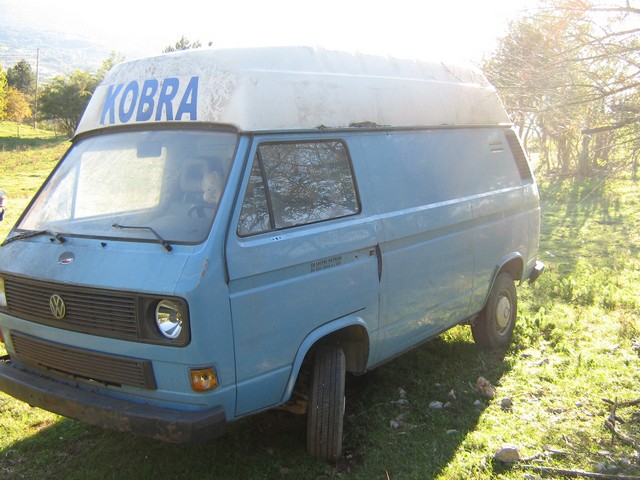

Nekoč, tam pred dvajsetimi leti je na svet privekal en T3. Najprej je bil zaposlen v Ljubljani in okolici, kjer je okoli vozil hrano - bil je zaposlen v privat trgovini. Ko je tam odslužil, se je preselil v Ilirsko Bistrico. Tam je začel pa delat. Vozil je kislo zelje po sloveniji - tudi po tono in pol naenkrat. Ko je čas zelja minil je bil na vrsti pršut in drugi suhomesnati izdelki. Spet polno naložen. Nekje med zeljem in pršutom je menjal "srce", katerega pa niso nikoli zapisali v dokumente. No, ka ga je izdalo drugo "srce" in je 7.1.2002 nehal dihati in delati, so ga dali vsaj na suho, med bale sena. Tako je čakal med ovčkami, da nastopim jaz.
Beseda je dala besedo in dogovor je bil sklenjen. Napoti je bil balam sena za vse številčnejšo družino ovčk in namenjen je bil v stiskalnico. A ne, to pa ne.....
pa sem šel na oglede.....
Tukaj sem ga našel......
v takšnem stanju....
sledi novi post......

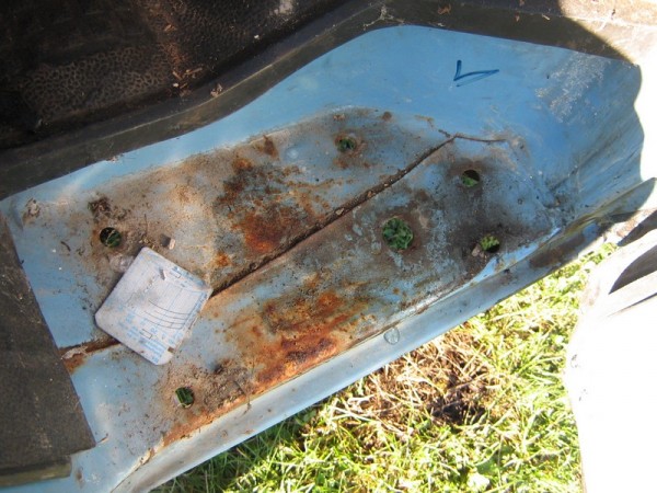

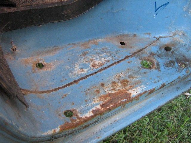

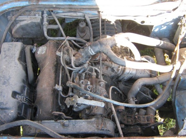

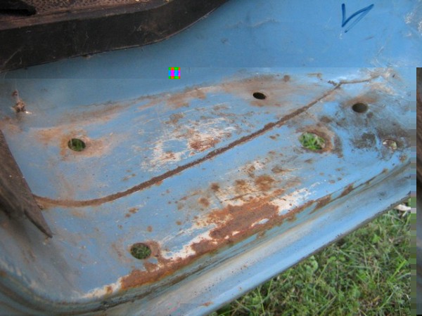

Seveda pa vse ni bilo tako lepo. Srce je resnično v slabem stanju in potrebuje novega...
In na forumu sem se naučil že nekaj stvari. Odšel sem pogledat rak-rano T3-jev....
Sicer ne preveč dobre volje sem vzel najbližjo krpo, podrgnil in dobra volja se je vrnila....
Tudi sicer je cel avto v takšnem stanju. Površinsko je malenkost rjast, hujših ran pa nima. Mislim, da ne bo potrebno veliko švasanja - če sploh. Tudi podvozje je brez kakšnih grdih krast. Za motor sem tako ali tako vedel, da rabim novega. Tudi zadnja havba je v komiju, le en noslček je zlomljen in ga potrebno pošvasat. Še najbolj sem bil vesel novice, da so bili zadnji fedri menjani in so vgrajeni močnejši.
U glavnem.... svet se vrti naprej, počasi se premikam in ja, kmalu bo odprta nova tema ko se bo začelo zares. V garaži. Takrat pa tudi nekaj besed o zarečenem kruhu...
