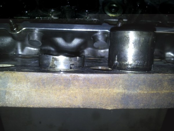

Najprej smo zadevo odprli, da vidimo kje je problem in v zelo kratkem času sva z očetom našla glavno težavo. Eden od hidravličnih odročnikov se je prepolovil in s tem na glavi povzročil poškodbo, ki je po moje nepopravljiva. Sedež se je po obsegu kar povečal.
poškodovano vodilo odročnika
poškodovan odročnik

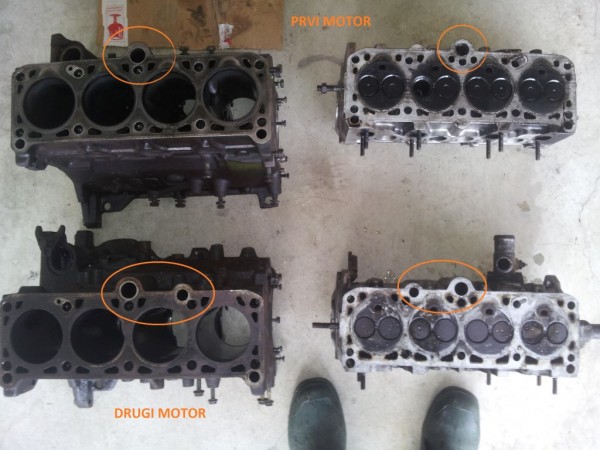

Nova akcija. Oče je dobil možakarja, ki naj bi imel gred in glavo zame zame. Pa greva zadevi pogledati in ugotovimo, da glava ne paše na blok motorja. Nakar se mojster oglasi in pravi, da moja glava sploh nima hidravlične odmikače (ZDEJ VEM, kakšna je razlika). Mene panika, postal sem bled. No že da bomo odšli se mojster ponovno oglasi, da ima še vedno motor od te glave, ki mi jo je ponujal. Po brskanju najdemo 1.6 TD motor, ki naj bi zakuhal in potreben samo menjave batnih obročkov. Hmmm, kaj naj sedaj privlečem še en motor domov al kaj, si mislim. Uganite?
Valda, motor je doma in že na prafaktorje in celo blok je že na poti za brušenje.
Spodaj slikica prvega motorja (blok in glava) in drugega motorja (blok in glava). Razlika v dodatnem kanalu na bloku in glavi.

fingerstein napisal/-a:Nova akcija. Oče je dobil možakarja, ki naj bi imel gred in glavo zame zame. Pa greva zadevi pogledati in ugotovimo, da glava ne paše na blok motorja. Nakar se mojster oglasi in pravi, da moja glava sploh nima hidravlične odmikače (ZDEJ VEM, kakšna je razlika). Mene panika, postal sem bled. No že da bomo odšli se mojster ponovno oglasi, da ima še vedno motor od te glave, ki mi jo je ponujal. Po brskanju najdemo 1.6 TD motor, ki naj bi zakuhal in potreben samo menjave batnih obročkov. Hmmm, kaj naj sedaj privlečem še en motor domov al kaj, si mislim. Uganite?
Kot bi gledal moj projekt izpred par let. Sem ti že na eni od prejšnjih slikah želel komentirat, da imaš blok od 1.6 D, kar je zgornja fotka potrdila. Jaz sem takrat tudi iskal glavo za 1.6 TD in niso pasale skupaj, potem ko sem našel pravo (bila je od navadnega dizla) smo pa lahko zrihtali. Šele po dveh letih mi je mehanik ob servisu povedal, da imam navaden diesel (ki je po papirjih tudi bil) predelan na turbo in cela zgodba je postala smiselna. :D

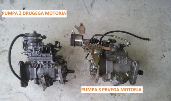

fingerstein napisal/-a:Zdej pa še eno vprašanje. Seaj imam dve visokotlačni pumpi, ki se med seboj razlikujeta. A mi lahko nekdo pove v čem sta si različni in seveda katera bi mojemu motorju in turbini k14 6000 bolj ustrezala. Hvala.
Načeloma obe pumpi opravljata enako vlogo in sta izmenljivi. Pri ta levi lahko da LDA (tist vesolski krožnik na vrhu) ne bo pasal pod originalni pokrov motorja, bi ga bilo treba predelat ala za AAZ motorje.
Zdej uprašanje iz katerega avta je leva pumpa, samo če je z GTDja, je bila uporabljena v kombinaciji s 155 bar šobami. Načeloma ljudje raje uporabljajo takšno pumpo in te šobe kar se samih preformanc motorja tiče.
Pri glavah je pa tak da so več ali manj leta 88 (pri nekaterih modelih kasneje, pri nekaterih sploh ne) prešli na hidravlične odmikače pri vseh 8v motorjih (diesel in bencin), kar je pomenilo dodatna lukna za odtok olja iz glave v blok. Ni to nič odvisno od tega ali je za D ali TD. Čeprav sta drugačni kodi, sta D in TD glavi podobnih letnikov popolnoma enaki!
Edino kar je za pazit, 1.5 in zgodnji 1.6D so imeli 11mm vijake za glavo, kasnejše pa 12mm.

naj se še jaz oglasim,v tvojem primeru bi se odločil za pumpo iz prvega motorja ker je originalna in sede pod pokrov motorja ,druga je višja in ti pride v poštev če imaš posteljo dvignjeno da je zadaj na pokrovu predal,res pa je da so z drugo pumpo malenkost boljše performance,če boš kaj rabil imam doma zariban 1.6 d motor ,in pumpo kot je na tvojem prvem motorju
obilo uspeha :!:
Re: OBNOVA 1.6 TD
Še jaz... Imam blok z enim kanalom za odtekanje olja( golf 1 motor) naknadno sem dal gor turbino kkk 14 in pumpo ki jo imay slikano na levi strani. Pumpa lepo paše pod pokrov
Ce ga molo odrežes in kar pokrijes nazaj. Kajti razlike je ravno za rebro od pokrova.
Preberi si temo INTERKULER tam se je titan razpisal kaksna je razlika med
Tema dvema pumpama
