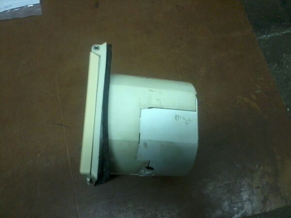

Pero ti bom v kratkem poslikal kako sem jaz pred kratkim rešil zunanji vtikač, ki ga Poljakinja ni imela. Imam originalni vtikač dozo samo se mi ni dalo Poljakinjo rezat .
Ne vidim ovir za na podvozje rabiš pa potem še eno vtičnico brez kabla da je za zaščito med vožnjo ko ni kabla. Da ne bo kdo pomešal pojme na avtu vtikač na kablu vtičnica ne glede na obliko. Ja na trojki bi bilo idealno med odprtino in lučjo samo treba kje dobit takšen nadometni vtikač, kajti tisti motorni vtikač 3x 16 A (modre barve) je pod naklonom in ti nagaja odbijač. Obstajo tudi drugačne varijante samo jih nimajo v naših običnih trgovinah.

Evo, jo:
http://www.mixi-caravaning.si/katalog/p ... 1010209013

Jaz sem dal vtikač na prikolico brez inox ohišja in potem gor vtičnico brez kabla da mi med vožnjo po dežju vtikača ne zasvinja, jutr poslikam.
