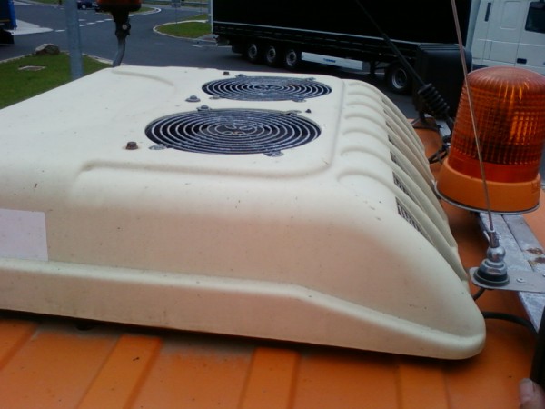

Prilagam slike klime ki je na unimogu na strehi kompresor pa pri motorju,hladi odlično in se da nastavljat hitrost ventilatorja in moč hlajenja ,zadeva je iz sredine 90-ih in je od firme webasto žal 24 volt
vezice naj vas ne motijo ,za njih gre plastenka vode.
