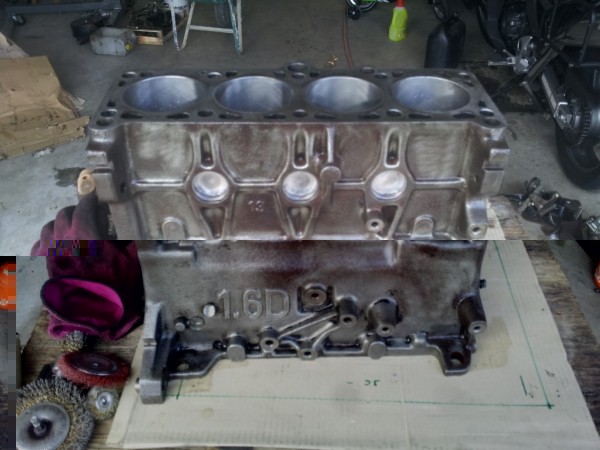

No počasi se premika. Glava se dela in bo morda do konca tedna pri meni. Blok se tudi brusi. Večina materiala je na zalogi.
