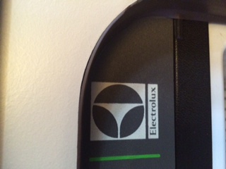

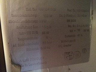

ker pravijo da so slike 1000 besed, da bomo bolje vedeli o čem govorimo:
tako zgleda
podatki

hladilnik vzemi ven in ga obrni na glavo in ga tako pusti stati čez noč,ko ga obrneš nazaj ga priklopi na 220 v in pusti en čas da vidiš če sploh kaj zagreje zadaj in če, boš tudi občutil razliko temperature v hladilniku,če to dela moraš le še sprobati plinski gorilnik ki pa ga je kar težko vžgati predvsem po daljši neuporabi,včasih pomaga če ga dobro prepihaš z zrakom(v cevi)
hladilnik začne hladiti po dobri uri ko ga vžgeš ,tak da to testiranje kar traja,jaz svojega navadno ko kam greva že en dan prej priklopim na 220 da ga redno ohladim in potem na plin ki pa tudi včasih med vožnjo ugasne 12v pa mi troši preveč toka in ga ne vklapljam.

V skald z vašimi navodili mi je uspelo zbuditi hladilnik...
sedaj dela na 220V in na plin...ohladi na približno 7C
Na 220V je začel delati takoj ko smo ga za 24ur obrnili na glavo, na plin pa takoj ko sem vse spucal in prepihal...
