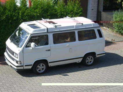

Ugodno sem dobil original VW strešno okno in ko se malo ogreje se bom lotil montaze.
Poleti, brez klime bo kar prav prislo malo zraka.
Ali ima kdo izkušnje s takšno montažo?
(107.55 KiB) Prenešeno 9585 krat
Tako nekako...

Jaz sem ga montiral in se super obnese tako med vožnjo ko lepo vleče zrak ven. Je pa tisti ki se pomakne tudi nazaj.
Ko je parkiran pod soncem z odprtim oknom je razlika v notranji temperaturi precejšnja.
Ponoči ko spiš pa daje nek občutek dodatne zračnosti.
Zraven okna dobi dve šabloni za montažo - zunanjo in notranjo. Najprej se zunanjo nalepi na željeno pozicijo, se zvrta dve luknji na označenih mestih, skozi kateri se da vijaka in prišraufa notranjo šablono. Okoli notranje šablone se izreže obloga, potem pa še pleh po zunanji šabloni.
Če je okno slučajno od webasta pokliči tja naj ti dajo kakšno rabljeno šablono.
Priporočam da ga montiraš za glavo, drugače ti bo sonce sijalo na glavo.
Lp Roko
