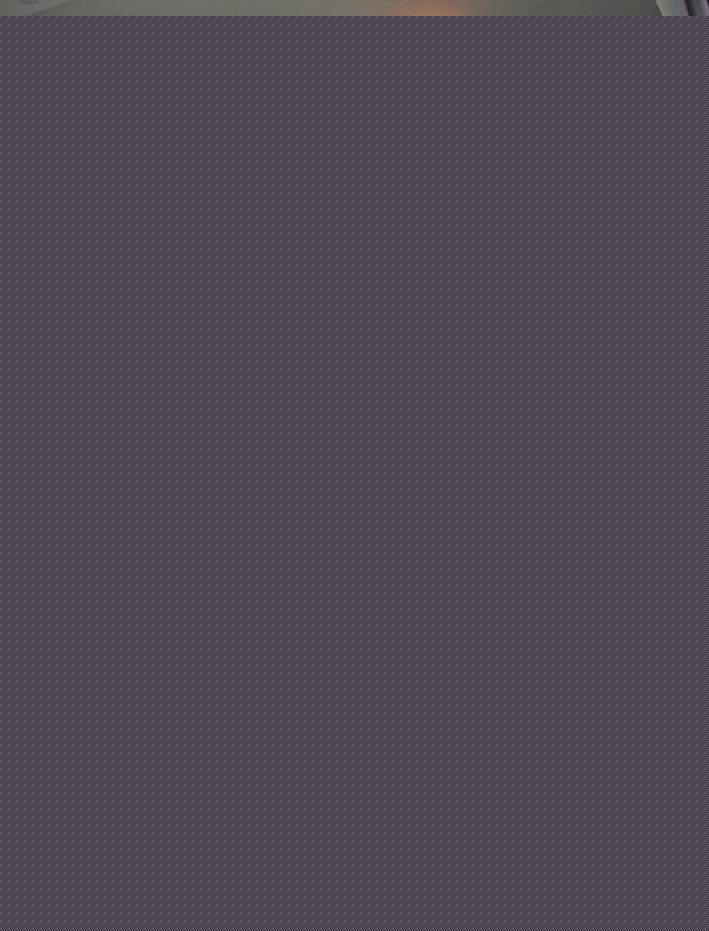

A to se lahko kar v kombi dajo dodatni sedeži not in homologirajo?
Namreč moj Tourneo ima 5 sedežev, tadolga verzija ima pa 8 sedežev. In sem že enkrat razmišljal, da bi dobil nekje tisto klop alpa kako drugo Samo ko sem slišal kako je križ z raznimi homologacijami, sem opustil to misel.
ta na slik je klop v tadolgi verziji, no v mojem bi bilo presej manj prostora za noge, ampak bi se dalo....
Kaj pa dejstvo, da zadaj bočno nimam šip, oz. mam preštrihane, bi imelo kaj pri homologaciji?
Re: preklopna klop
bobo1841 napisal/-a:Kje so sedeži morajo biti stekla
Ko sem jaz na RTI spraševal glede sedežev so rekli, da so sedeži lahko malo pomaknjeni od oken. Citiram:
"Sedežna klop je lahko pomaknjena vstran od oken, mora pa imeti tritočkovne varnostne pasove in naslone za glavo."
