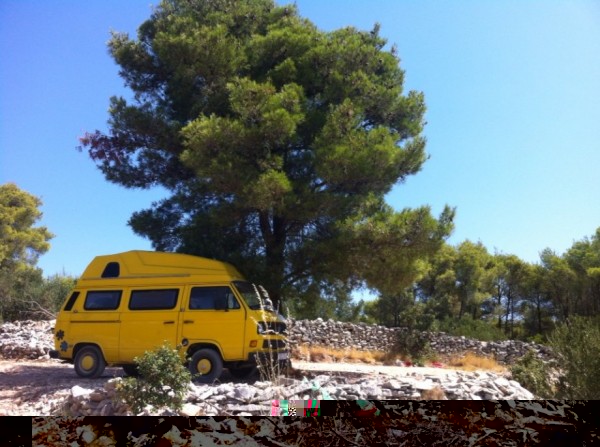

2. http://www.njuskalo.hr/kamperi/vw-t3-ka ... s-16537954
Malo cenejša opcija iz Hrvaške. Ni ravno lepotec ampak me predvsem zanima, da bo vozil..

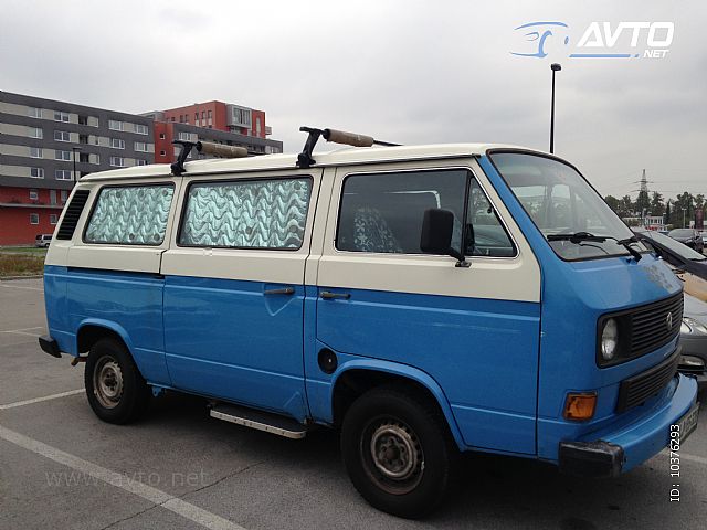

3.http://www.avto.net/_PROSTICAS/ad.asp?I ... 293&show=1
Doma sestavljen, precenjen, brez homologacije v bivalno vozilo in zamenjan motor, ki ni vpisan v prometno.. Bi lahko imel kakšne težave, če bi me ustavili policaji? Izkušnje?
Kakšne so kaj razlike v porabi med strehami in tipi motorjev?
Npr med 1.6D in 19.TD?
Zanesljivost motorjev?
Vse kar je na avtu spremenjene more biti homologirano, seveda težave se pojavijo na tehničnem kot tudi v prometu.
