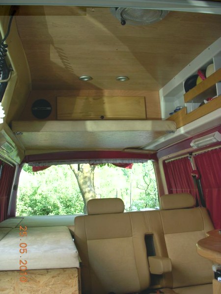

Nekaj slik:
Tu se vidi zložena dvojna klop, mislim da ostane še nekaj cm, kar pomeni da bi ležišče lahko postavil na nižjo višino (ne kot on pod okno)...samo mnenje glede na videno, samih mer ne poznam.
Re: Predelava v vozilo za 5 oseb in ležišče
Objavljeno: 31 Okt 2010 19:48
Napisal/-a car
VAU!
Dobre slike :D

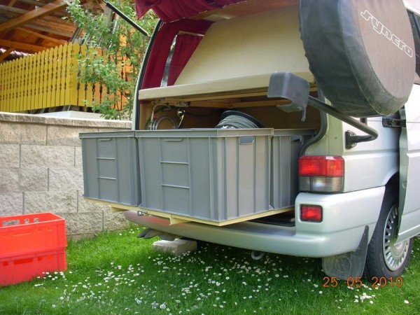

Ja posteljo sem montiral 78cm visoko+ 7cm višine postelje.
V tem primeru je lahko široka 168cm, dolga pa je 198cm.
Na tej višini je bila možnost pritrditve tudi najlažja.
Placa na postelji je dovolj za prav vse radosti in norosti,
kajti tistega kesla odzadaj je komaj 45cm na celotno dolžino postelje,
višine na preostalih 70% postelje pa je več kot dovolj.
Tistale plata tam zgoraj je v bistvu del postelje, ko je ležišče sestavljeno, je tam zgoraj dosti bolj prostorno

Pa še nekaj. tista klop je tretja vrsta, in ne druga.
Če je vozilo za 5, je prva vrsta pilot in kopilot
druga pa ostali trije. torej si lahko v podaljšani verziji t4
postaviš fiksno posteljo, z najmanj 2m dolžine.

Višina fiksne postelje je najbolj idealna trdo pod oknom, kjer potekajo vzdolžni nosilci karoserije. To pomeni cca 84cm od tal. V mojem primeru je to:
15mm lesen pod+topli pod
4cm izvlečnih vodil. (Imam še ene na zalogi če imaš potrebo pri predelavi)
78cm prtljažnega prostora (zaboji)
1cm (razdalja od zaboja do postelje)
Prilagam sliko za lažjo predstavo
V tem primeru je postelja široka 168cm in dolga preko 2m (do druge vrste)
Zelo priročno je, da si posteljo zamisliš v več(sicer fiksnih)delih, ki pa se dajo odpret, zaradi boljšega dostopa v "tako velik" prtljažni prostor.
Koliko je prostora od postelje do strehe navadne t4ke, nimam podatka.
