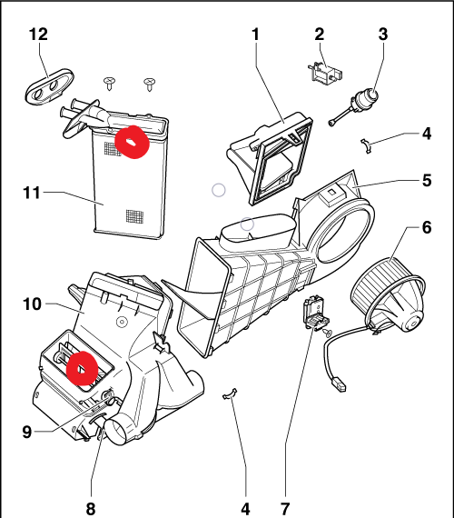

Re: VW T4 gretje kabine
Obstaja možnost, da se je razpadla plastika v grelcu (pečki), katera usmerja pretok hladilne tekočine po eni strani skozi kapilare grelca in, da se tekočina vrača po drugi polovici grelca v izhod. V tem primeru tekočina potuje iz vstopne cevi takoj v izstopno cev skoraj brez pretoka po kapilarah. V tem primeru, se zrak ob prehodu skozi grelec zelo malo segreje in posledično gretje slabo deluje. Tudi loputa za preusmerjanje zraka skozi grelec lahko prepušča hladen zrak (spužva na loputi) in se hladen zrak meša v toplega.
- T4=.png (55.03 KiB) Pogledano 6503 krat
