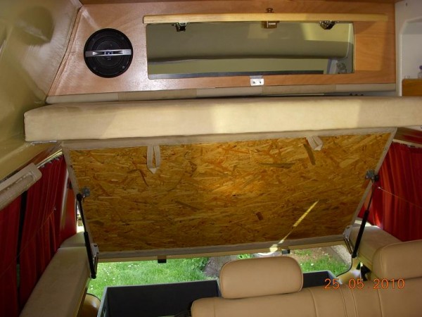

Car je pri povišani Štirici izvedel drugo (dvojno) klop + posteljo. Hm, sam ta T4 je podaljšana in povišana. Posteljo je dal relativno visoko, na nivo spodnjega dela okenj, kar pa bi bilo za navadno Štirico kar visoko in mislim da premalo placa za udobno spanje in početje kakšnih akrobacij z ljubljeno osebo hahaha

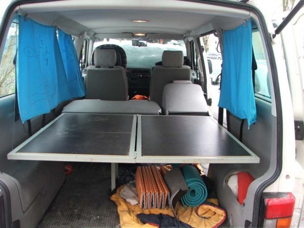

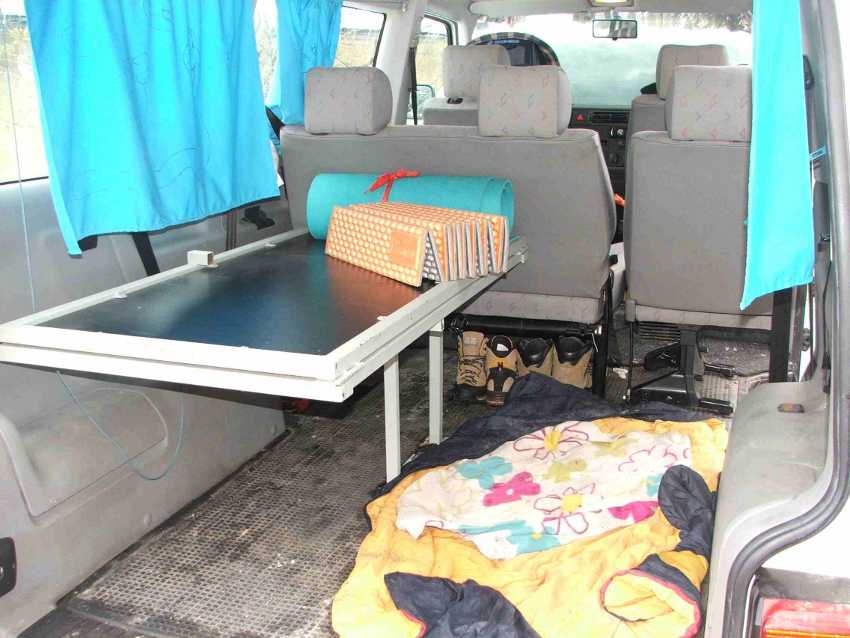

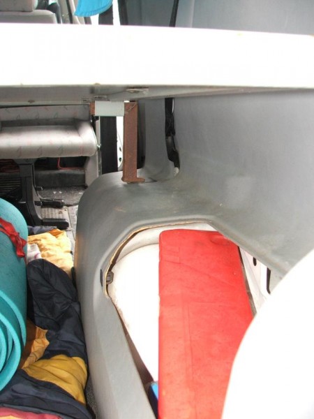

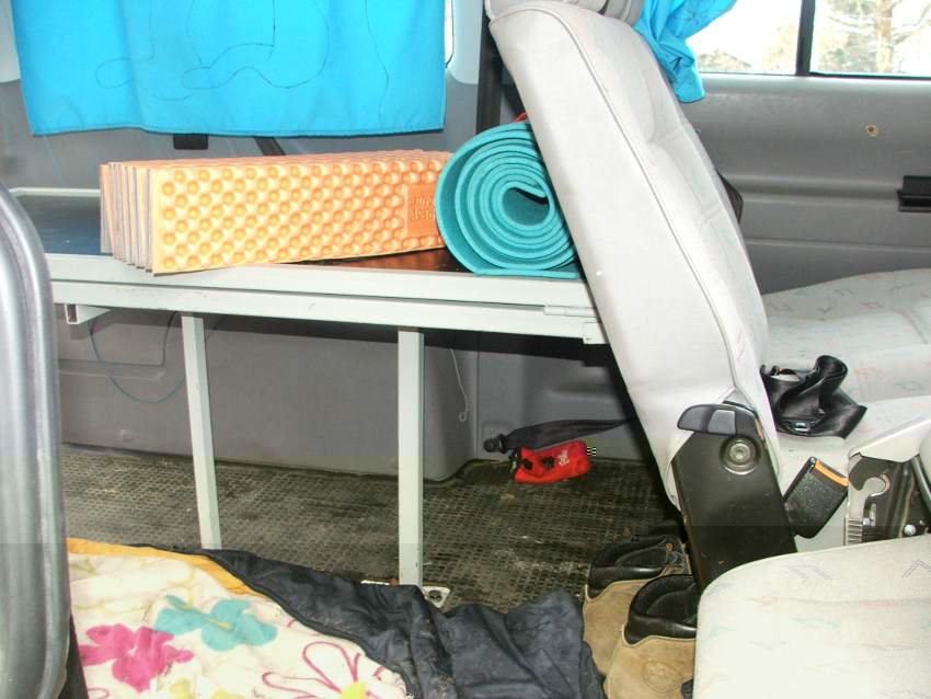

Nekaj slik:
Tu se vidi zložena dvojna klop, mislim da ostane še nekaj cm, kar pomeni da bi ležišče lahko postavil na nižjo višino (ne kot on pod okno)...samo mnenje glede na videno, samih mer ne poznam.
Nekaj slik:

VAU!
Dobre slike
Ja posteljo sem montiral 78cm visoko+ 7cm višine postelje.
V tem primeru je lahko široka 168cm, dolga pa je 198cm.
Na tej višini je bila možnost pritrditve tudi najlažja.
Placa na postelji je dovolj za prav vse radosti in norosti,
kajti tistega kesla odzadaj je komaj 45cm na celotno dolžino postelje,
višine na preostalih 70% postelje pa je več kot dovolj.

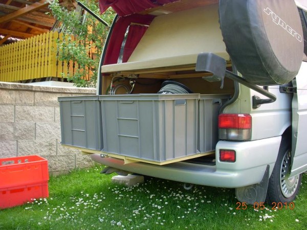

V podaljšani verziji t4 je možnost fiksne postelje
Višina fiksne postelje je najbolj idealna trdo pod oknom, kjer potekajo vzdolžni nosilci karoserije. To pomeni cca 84cm od tal. V mojem primeru je to:
15mm lesen pod+topli pod
4cm izvlečnih vodil. (Imam še ene na zalogi če imaš potrebo pri predelavi)
78cm prtljažnega prostora (zaboji)
1cm (razdalja od zaboja do postelje)
V tem primeru je postelja široka 168cm in dolga preko 2m (do druge vrste)
Zelo priročno je, da si posteljo zamisliš v več(sicer fiksnih)delih, ki pa se dajo odpret, zaradi boljšega dostopa v "tako velik" prtljažni prostor.

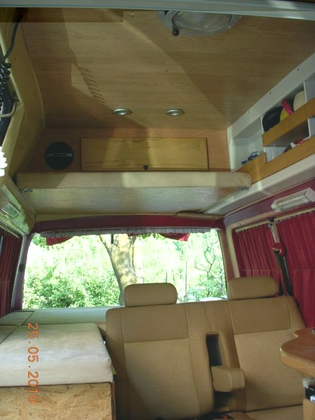

Oj, sam imam t4 od pomladi in imam prb. isto št. potnikov kot ti. V globalu 2, ki se nama občasno pridružita še dva mala navihanca in dva večja psa, počnem pa bl k ne isto (srfarija, kolo...)
Postelja je narejena sledeče: Ostala je prva klop za voznikom. Za njo sem naredil posteljo, ki se pregiba na pol, po dolžini avtomobila. Tako imam ob strani (med vožnjo) dovolj prostora za dve kolesi, ali pa srf dilo in vsa jadra, loki... Sama višina postelje je enaka kot je višina podrte klopi, tako mi služi klop za del postelje. Pod posteljo je tako mislim da okoli 50 cm visok prostor, kamor lepo paše hladilnik, pa obleke, posoda, voda...
Če dežuje ima tako tudi dovolj velik prostor za družabna srečanja, kuhanje...
Velikost postelje je tako cca 150 X 200cm, kar je cel luksuz za dva, ali enega velikega in dva mala. Psa spita lahko pod posteljo, če smo pa štirje, hja, no pa še ne vem ali bom kupil šotor za na streho ali pa sam vgradil dvižno streho.

@fly or die, pa lahko predstaviš svojega tud s fotkam?
thanks.
Re: Predelava v vozilo za 5 oseb in ležišče
Pardon za čakanje. Evo upam da bo tokrat ratalo!
Lp
Matevž

Evo še ena slikca!
