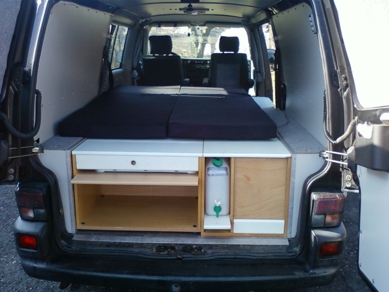

pod temo TIE ČARNI imam nekaj slik mojih bivših in sedanjih kombijev
Obstaja kaksna resitev in alternativa oz. kaj vozis?

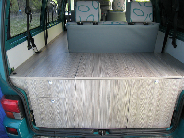

V priponki ena fotka od tvojega črnega in me zanima , ker je lezisce lepo ravno, kje so zadnji sedeži, a se podrejo al kako?
Hvala in LP.
Hvala in LP.

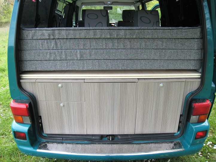

Pri Tadiju sem tudi jaz dobil idejo za široko posteljo brez stranskih omar v zadnjem delu avta, ki močno zožajo posteljo.
Tudi v našem je vse spodaj, ni pa tako lepo narejeno kot v njegovem kombiju. Namesto omaric imamo velike plastične škatle, kdaj v prihodnosti pa mogoče...

selab napisal/-a:Bobo 1841, sem pogledal tvojo temo TIE ČARNI, razturas, dober/odličen si, vsaka cast...
Hvala in LP.
zadaj je dvojna klop ki se podre in je v isti višini kot podrta tovorna stena,ta avto je imel zadaj cel jebodrom namesto postelje,mislim da je bila dolga 2,5m

tadi0106 napisal/-a:Upam da ti je kaj v pomoč
Hvala tadi, je. Ker letni je tvoj, ko si ze omenjal prodajo?

selab napisal/-a:tadi0106 napisal/-a:Upam da ti je kaj v pomoč
Moj je letnik 1999. Nažalost prodan. Ostalo je pa pohištvo, leseni deli in tende.
