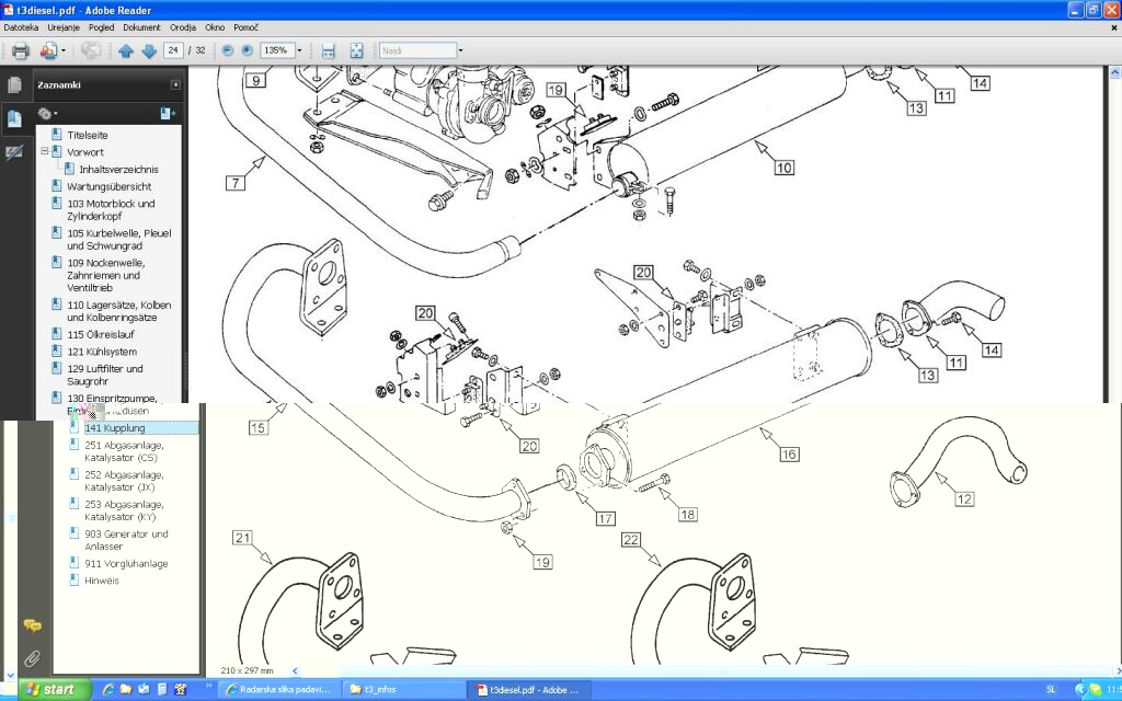

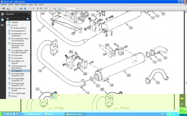

Prvi na sliki je za T3 dizla, drugi je za menjalnik na hrošču, tretji za T3 nosilec motorja aircooled.
Pero pri dizlu imaš dva takšna iz prve slike, na izpuhu pa so trije samo jih ni na sliki od Tommija.

aha, dobro, očitno je prejšnji lastnik mojega kombija našel drugo možnost pritrditve :D :D
je pa res da je moj diesel...
nima veze samo da gor stoji... itak mam doma že giblivo cev pripravljeno da jo vgradim, zanima me torej samo nosilci motorja... toraj dva sta, tolk da vem :)

Pašeta ti oba ,vendar morata biti enaka( oba z pušami ali brez),pri onem z pušami je še treba obrniti nosilec menjalnika,in predelati štango,ker je motor bolj nazaj,enkup igranja ,ampak je vse izvedljivo
Re: nosilci motorja
Hm, zdaj je bil na desni strani navaden (brez puš) in na levi strani ta ki je na sliki - z pušami. - To je bilo montirano v Caravelli. Motor in menjalnik bom zdaj vgradil v transporterja...
Torej če dam kot je bilo prej v Caravelli bo na desni brez in na levi z pušami... Pustim kot je bilo ali dam raje oba enaka nosilca - brez puš?
