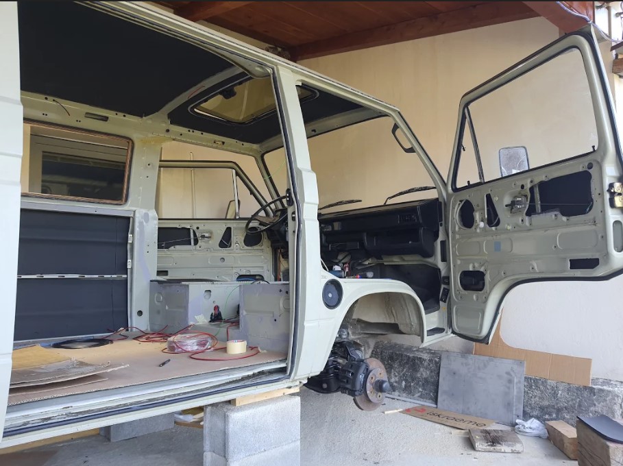

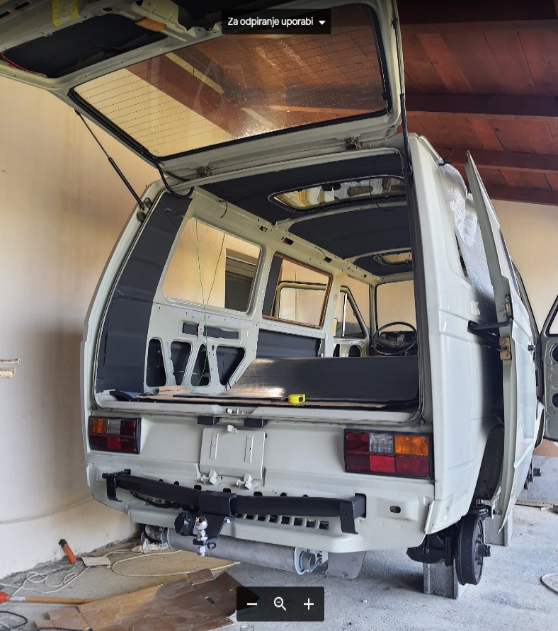

Se javljam po enem mrzlem obdobju. Nič bat, nikamor nisem ušel, le bolj malo sem delal okoli kombija ker me je bilo mraz v moji garaži, katera je bolj odprtega tipa.
Ta dva meseca sem bil bolj v nabavi opreme in obenem mi je prav pašalo da sem razmišljal kako naprej, da speljem vso predelavo v nekem zaporedju. Veliko sem bral po forumih, tudi na facebooku sem postavil par vprašanj, saj veste kako ti rečejo ko je že vse končano : "zakaj me nisi mene vprašal za nasvet?"
Sedaj pa ko se malo ogreje bom pa najprej začel z tapeciranjem notranjosti, stranskih panelov, polaganja poda. Za pod sem si zamislil da bi položil kar laminat, kombi bo imel centralno zaklepanje, električni pomik sprednjih šip in še en kup malih a pomembnih malenkosti.
Stanje je pa takšno:
https://drive.google.com/file/d/1vcL8B5phAU76T4Y-FdiR4UqxjSjqM1Lf/view?usp=sharing
https://drive.google.com/file/d/1be2plE1xsWifPMSOWI6Gyu8hwuNDXXyX/view?usp=sharing

Iskreno povem da nima ne časa ne volje se usest h pcju in nalagat slike. Moram pa priznat da vsak dan kaj delam v kombiju.
Eno malo apdejtam fotografije.

naslon za roke, sicer aftermarket vendar pretapeciran z blagom kot notranjost
https://drive.google.com/file/d/14TtLUE-2wHXWWYf5yA36gn7RodX8OOw1/view?usp=sharing
aftermarket vrtljive konzole, kar predelane, z dodatnim vgrezom tako da se celotna višina sedeža poveča samo za 10mm
https://drive.google.com/file/d/13GdAACOR6lTNxzhoDCm7ORvcSVjJC6oK/view?usp=sharing
https://drive.google.com/file/d/1hpDDGABPxn_dFiD4k2Ds_gFdTVU8wPAO/view?usp=sharing
https://drive.google.com/file/d/19U227Sgqnq5fWNgpMvXYjZv51UcHQk4k/view?usp=sharing
https://drive.google.com/file/d/11wJyJFMidE9jueK3C5sCXnB02fwR1VTo/view?usp=sharing
https://drive.google.com/file/d/1jt_HzqWROgnhkWxwxmnHaDBWIos7brVE/view?usp=sharing
https://drive.google.com/file/d/1c4ObD4XcOiRRNFPXx0fz42D5BI3_UbED/view?usp=sharing
https://drive.google.com/file/d/1zvFHFPy55sZ4LUycTahaOgpEkAi_Xh7q/view?usp=sharing
Za enkrat bo to to, imam pa še veliko drugega za pokazat, mogoče tukaj, verjetno pa na katerem srečanju.
