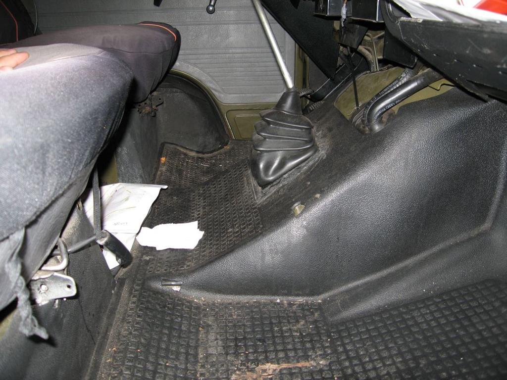

pod okrog menjalne ročice

Re: VW_T3_1987_VLADO
Nevem sicer zakaj ampak benciner ima pri šaltheblu ravn podn, medtem ko diza ima tam dvignjeno( klancino).
Bi bilo pa zanimivo vedet zakaj. Imam doma podobno zadevo na enem! Prej 2.1 wbx potem 1.6 d :?
jaka666 napisal/-a:Nevem sicer zakaj ampak benciner ima pri šaltheblu ravn podn, medtem ko diza ima tam dvignjeno( klancino).
Pa sem zvedel nekaj novega, hvala za informacijo :)
Jaka to ne drži, razlika je že med transporterjem in caravello, navadni transporter dizel ima tudi nižji poden pri šaltheblu...
Hmm ka pa vem. Nisi me čist preprical s tvojo trditvijo! Mogoce bi pogledal kaj je bil po duši transporter preden je postal diesel?
Sm pa preprican da bo eden potrdil ali ovrgel tvojo tezo.
Kaj pa je bil prej Vlado? Mogoce benz??
Pod prednjim sedežem imaš prinetano kovinsko tablico, tam maš vse podatke v šifrah kdaj je bil avto narejen, kakšna je bila namembnost, kakšne barve je bil in ali je bil dvobarven ali dizel ali bencin, ne vem pa kam moraš pogledat da te šifre razvozlaš, jaz sem enkrat to zasledil na nekem angleškem forumu, brick yard, samba in drugi.

pod okrog menjalne ročice 1

Js mam na obeh caravellah dvignen podn ( dizel letnik 90,88) camper pa ma ravnega pa je letnik 82. Mozno da so pozneje zaceli dvigovat podne. Kot si reku, zaradi bolsega pretoka zraka.
Re: pod okrog menjalne ročice
Hm, jaz imam dizla in nizek podn. Je dizel od začetka, mogoče so to z določenim letnikom spremenili. Pod temu podnom potekajo cevi iz hladilnika do motorja, mogoče so določenega leta malo predelali in jih malo drugače speljali. Moje razmišljanje.
Zanimivo. Nikoli nisem bil pozoren na to... Mogoče slikica visokega podna brez tepiha...
Sem pa malo raziskoval. Švabi pravijo, da je bil visok tunel na dizlih s turbino... tudi nekaj od večjih hladilnikov pravijo al ventilatorjev... kakorkoli ima veze s hlajenjem, kot je napisal @Bobo...
