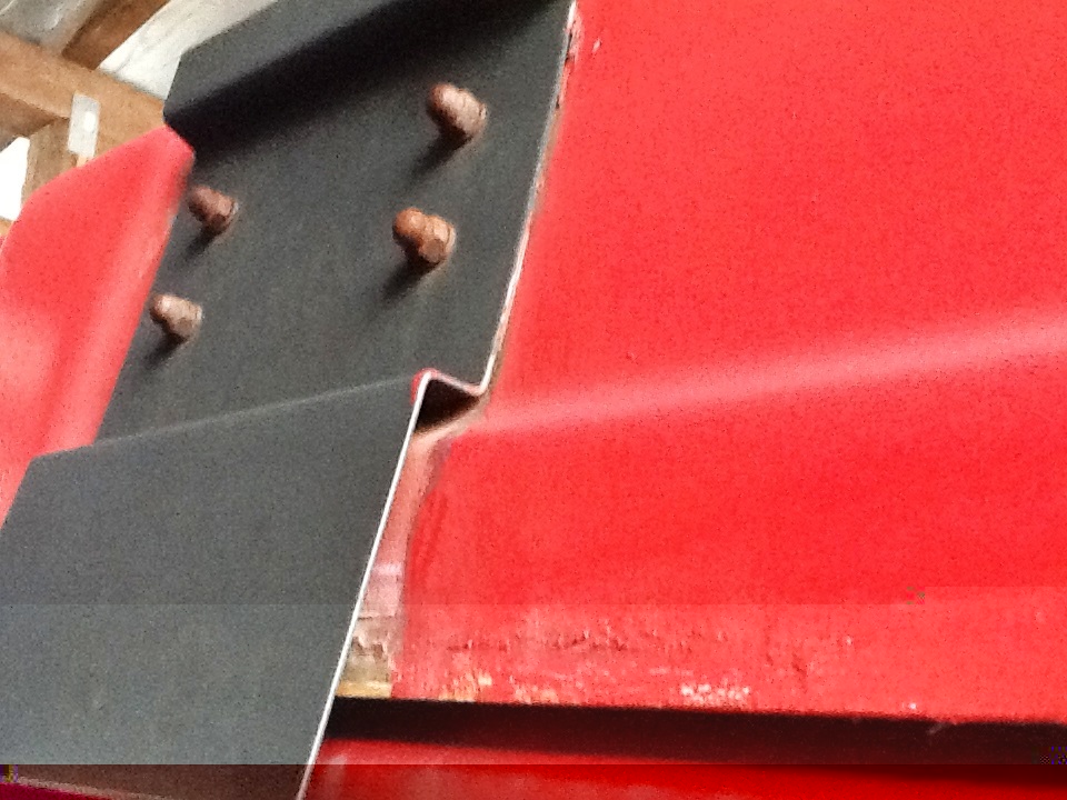

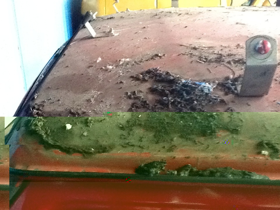

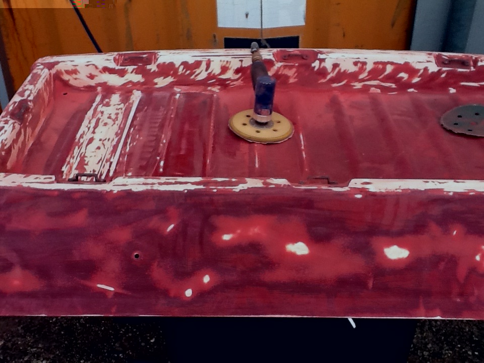

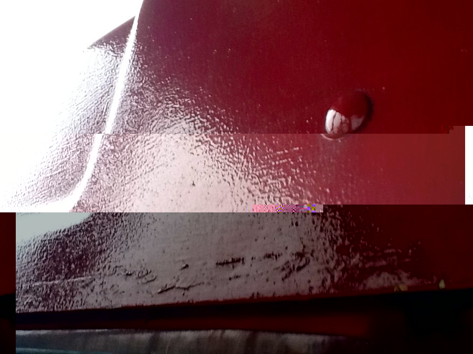

V preteklosti je streha bila streha pobarvana precej na hitro (z valjckom in copicem) in pridobila dlakav celulit :lol: . Hkrati pa izgubila tesnila, ceprav robovi dokazujejo njihov obstoj v (daljni) preteklosti. Kakorkoli ze, streha si zasluzi prenovo, hkrati pa tudi novo platno. Slike sedijo...

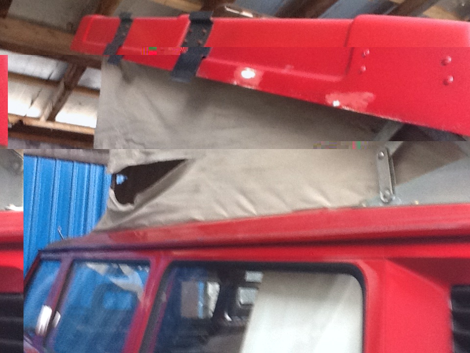

NoName napisal/-a:Super, važno da se nekaj dela! Sem pa tudi sam imel v mislih odstranit prvi del dol in spucat. Je težko odmontirat?
Medtem, ko urejam papirje delam. Sprednji del zlahka odstranis - 8 vijakov, 10 minut dela, ce so nosilci korektno v funkciji. V tem primeru ni potrebno odstraniti stropne obloge. Ce te pa zebe priporocam

Super, jst sm to že opravil, 25-30 let ni nihče tega ščistil, v bistvu zgleda še kar čisto... :D Sem pa ob tej priložnosti menjal tudi vse vijake, stari so puščali grdo rjavo sled po strehi. Novi rostfrej tega vsaj nekaj časa ne bodo počeli. :twisted:

PERO DAGI napisal/-a:sem iskal to 'lavo'... kje se pa to dobi in kako ji je original ime?
http://www.merkur.si/gradnja/barve-in-kemija/ostalo/odstranjevalo-barv-regeneracija-lava-e-1-kg.html
js pa občasno v službi rabim tole....
http://www.merkur.si/gradnja/barve-in-kemija/ostalo/odstranjevalo-barv-color-lavacol-zeleni-1-l.html
pa pobere dobro original avtomobilski lak. par minut počakaš. če je pa "šlampasto" pobarvano ga pa kar sproti ko mažeš že s čopičem pobiraš.
Re: Obnova strehe & menjava platna
Boro napisal/-a:
Naceloma ok, razen za epoxi barve. Kot sem napisal, 1 sloj barve je epoxi, zato je Lavacol delno uporaben.
