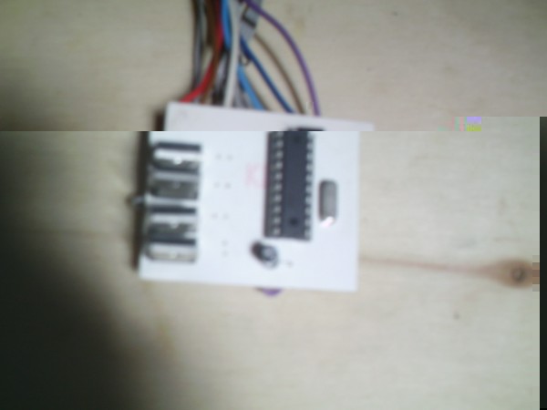

Ravnokar sem končal projekt totalne LED razsvetljave po avtu in na tendi. OK, nič novega. Ampak motilo me je predvsem dejstvo, da se ledice prižgejo zelo hitro - takoj do polne jakosti. Navadna žarnica, pa tudi neonka potrebuje kar par deset milisekund, da prižge na polno. Dovolj, da ni (preveč) moteče za naše "okice". Najbolj moti v postelji, ko v totalni temi prižgeš ledico.... Izgleda takole:
http://img237.imageshack.us/img237/6122/impled.mp4
http://img823.imageshack.us/img823/7308/impt1.mp4
Ob uporabi mikroprocesorskega vezja, pa zadeva izpade takole:
http://img837.imageshack.us/img837/5374/fadeled.mp4
http://img180.imageshack.us/img180/2143/fadet1.mp4
Omenjeno vezje zna krmiliti do 4 Led lučke (max 4 x 2A). Vklop in izklop se izvrši s tipko, torej se lih lahko veže več paralelno.
Slika izdelanega vezja:

Prvo, dobrodošli nazaj.
Počasno ugašanje je samoposebiumevno zajeto v projekt in že deluje. Samo pretvorba video formatov za objavo filma na spletu je malo popačila vse skupaj. Trenutno je pa v razvoju tudi dimmer - zatemnilnik. Ista tipka, ki prižiga in ugaša luč, bo ob daljšem pritisku počasi menjavala svetilnost.
Samo ni časa za vse te igrice...
