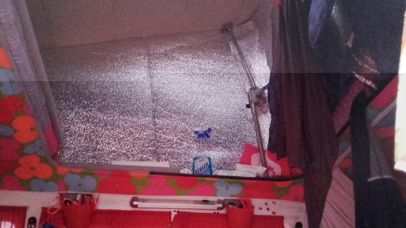

Tole termo izolacijo sem jaz delal. Imel sem večjo srečo kot pamet in sem dobil ta material. Včasih so ga delali v Plami, ampak lani sem spraševal in ga ne delajo več. Je pa to tista srebrna folija in potem ene tri milimetre izolacije (kao stiropor mehak). Če nabolj spominja na tiste zaščite, ki jih za vetrobransko steklo kupiš... Jaz tole izolacijo dam na notranji strani, kadar je mrzlo. In se ful pozna. Imam iz treh delov - dva bočna in prednji... Res zadrži veliko toplote. Je pa res, da meni platno nič ne pušča - tud v vetru in dežju je noter suho. Se pozna, da je stručko platno šival....
Tako to zgleda.. je toliko togo, da samo stoji... ko pa snamem kose, jih dam na pol oz. na tretjine in pod posteljo zgoraj...
