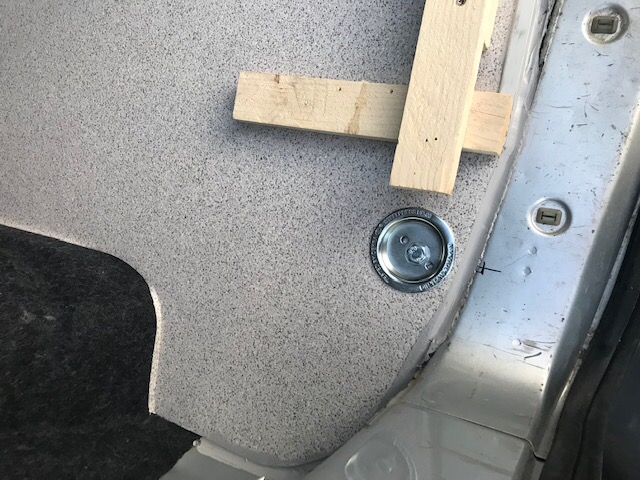

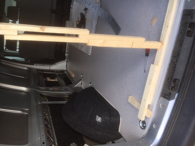

Danes sva naredila izolacijo po tleh in tapecirala steno za voznikom. Zaenkrat uporabljava vse nasvete iz foruma in je super. Pa zmontirala dozo za elektriko. Bi dala na forum tudi kakšno sliko, pa mi ne gre prilepit.

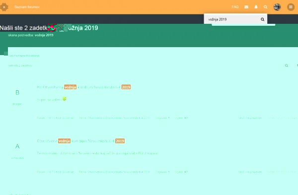

Re: VW T5 kombi in camper
Iskanje na forumu ti bo pomagalo najti teme, ki te zanimajo. Recimo če napišeš v iskalnik "vožnja 2019", ali pa "Vinica"...

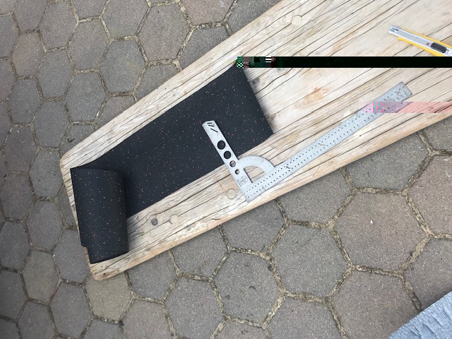

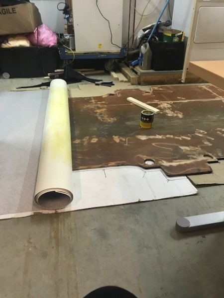

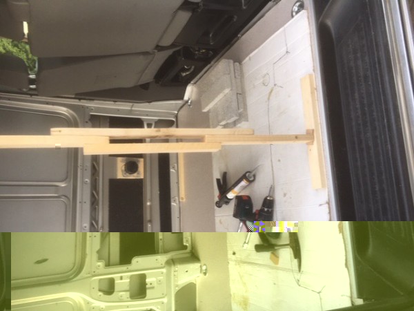

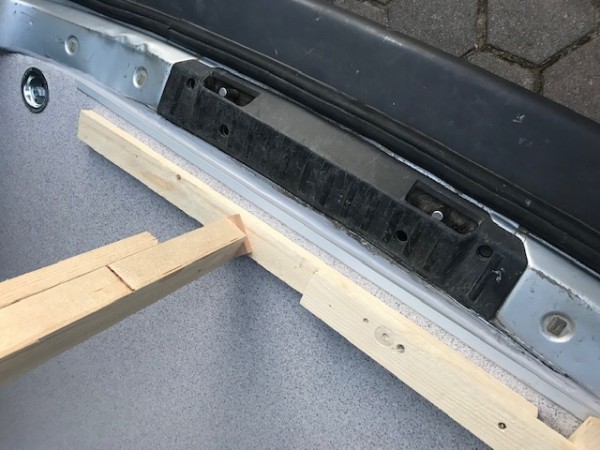

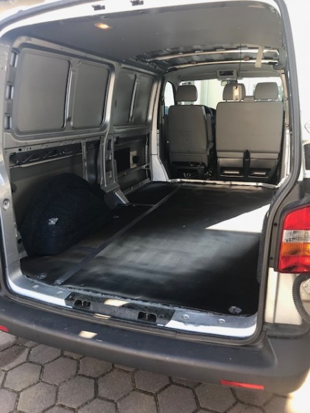

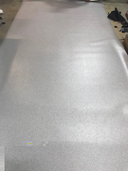

Končno sva uspela narediti izolacijo in pod v kombiju. Po kar nekaj debatah, branju foruma in gledanju videjev, sva se odločila da bova pod najprej izolirala z xps ploščami, potem sva nanje dala gumo, nakar sva vse skupaj zalepila in stisnila z vezano ploščo, ki sva jo prej polepila z vinil podom. Plošča je bila že prej v kombiju. Malo sva jo pobrusila, drugače pa je bila zdrava in cela.
Na koncu sva vse skupaj stisnila z doma narejenimi podporniki.

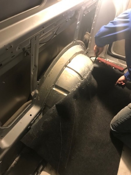

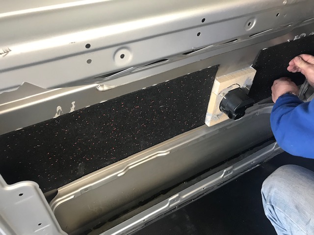

Ob straneh sva za zvočno izolacijo uporabila bitumenski trak, ki sva ga kar s silikonom zalepila na stranice. Strani bova še izolirala z armaflexom. S filcom sva tapecirala blatnike. S filcem bova oblazinila tudi spodnji del kombija, zgoraj pa bova dala umetno usnje.
Vesela sva, ker se že nekaj vidi. Izolirala bova tudi streho. Uporabila bova kar armaflex okrogli za cevi, ki sem ga narezala na trakove in ga bova nalepila vmes v rebra strehe. Mimogrede, za celi kolut sva dala 4 EUR, kar je res poceni. Potem bova dala čez še eno vrsto xps plošč in zaprla z oblazinjeno ploščo. Upam, da bo ta kombinacija zadržala sončne žarke, ki bodo greli pločevino strehe.
To je to.
