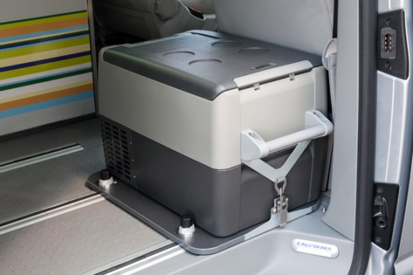

Zanima me, kako ste pritrdili prenosni hladilnik v vaš t4 (multivan)? Sam ne bi imel nobenih omaric, za to razmišljam o nečem takšnem, vendar ta je žal za t5/t6:

Obstaja original hladilnik tudi za T4 Multivane.

Jaz imam orig. sedez za t4 pod katerega se momtira ta hladilnik

Ta hladilnik se ne montira pod sedež. Na žalost pa nimam nobenih izkušenj z njim, vem samo, da obstaja..

Dobra ideja! Kupiš kompresorski hladilnik, in narediš na dnu nosilec ki se natakne na pritrditvene vijake enojnega sedeža.
Hladilnik na sliki deluje na principu Peltierjevega člena, tako kot večina poceni hladilnih torb - slab izkoristek in velika poraba elektrike. Vide se po notranjem desnem delu pokrova.
Tudi ta na sliki gre na pritrditvene vijake sedeža, ali pa na sani sedeža novejšega Multivana - ne vidi se dobro, cena novega pa je morala biti navadni hladilnik x 5.
