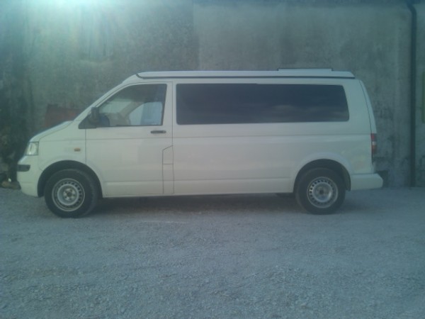

Lep pozdrav vsim skupaj, to je moja prva tema na tem forumu.
Moje prve želje so bile kamper v velikem kombiju, dokler nisem pred dvema letoma naletel na ta forum, kjer sem se čisto okužil z volkswagni. Tako da sem sedaj lastnik kombija VW T5, ki ga bom predelal v kamper.
Kombiju sem najprej namenil en konkreten servis, tako da sem glede motorja in ostalih gibljivih delov sedaj brez skrbi. Pa še šipe sem zatemnil, ter zadaj nalepil folijo, da zgleda bolj fensi.
Počasi že usklajujem ideje in načrte za predelavo. Kot prvo bi rad montiral pop up strešni šotor in šele nato začel z izolacijo na strehi.
Kuhinjo bi jo rad namontiral zadaj in sicer da bi bila izvlečna. Tukaj pa bi rad koga prosil za kak nasvet. Namreč bolj bi mi ugajalo, da bi imel zadaj kuhinjo kot pa v notranjosti kombija.

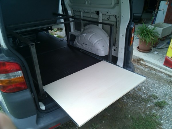

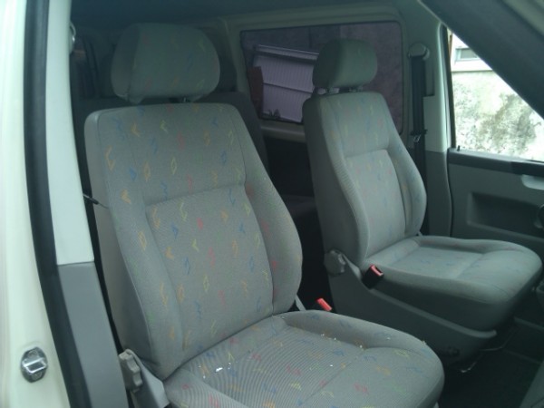

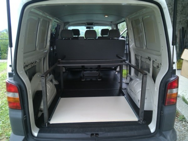

Zadaj sem zvaril rušt za kuhinjo in posteljo, pa tudi sovoznikovo klop sem zamenjal z sedežem.
V lokalni trgovini sem kupil reimo dvižno streho. Jo še čakam da pride iz nemčije :D
Kupil sem tudi 2 vrtljiva podstavka za prednja sedeža, 65L kompresorski hladilnik, pomivalno korito z dvema kuhalnikoma in še par drobnarij.

pa še izvlečen predal
tukaj je videt kako bo zgledal predal kuhinjskega bloka
...potem
prej...
ogrodje kuhinje in postelje

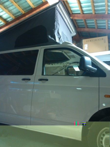

Dvižna streha je "bil" največji strošek pri moji predelavi, kajti sama streha stane 4k€.
Jaz sem se odločil, da bom celo predelavo sam speljal kar sam, ker se počutim sposobnega :P :lol: :lol:
Načrt montaže je lepo opisan s slikami v priloženih navodilih, tako da se nimaš kaj bat da bi šlo kaj narobe.

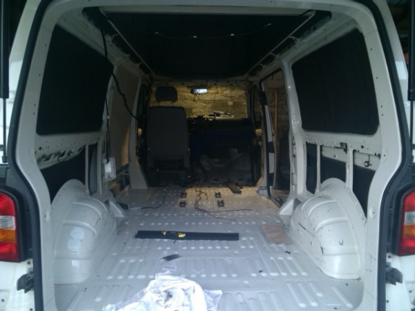

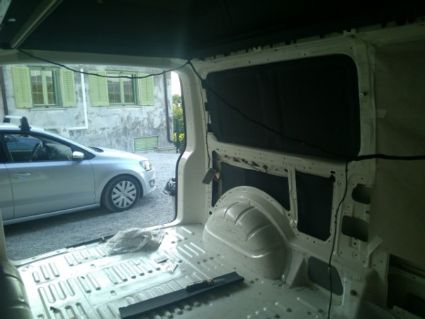

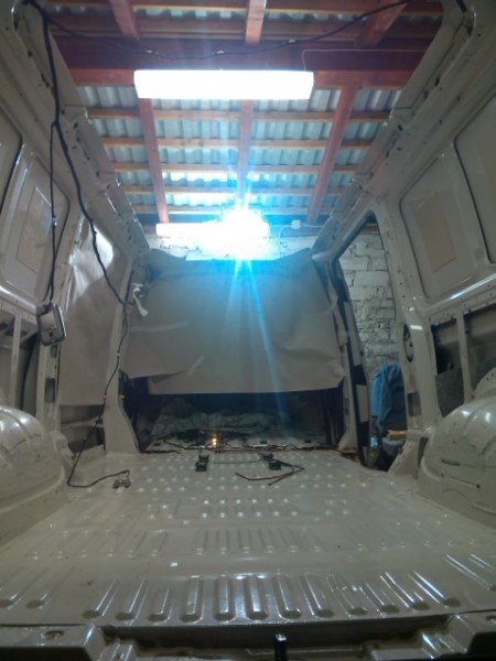

Ta teden je bil kar pester. Moj prijatelj mehanik mi je preventivno zamenjal tesnila injektorjev. Priporočam vsim ki imaste dizle da jih preventivno zamenjate.

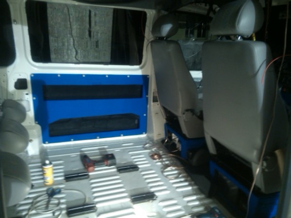

Elektriko sem vlekel povsod in počez, raje več kot manj! Dodatno baterijo, polnilec, varovalko bom imel pod sovoznikovim sedežem, vse ostale varovalke (nekoč mogoče tudi ojačevalec) bo pod voznikovim sedežem.
Če ima kdo kako idejo glede elektrike naj mi sporoči.

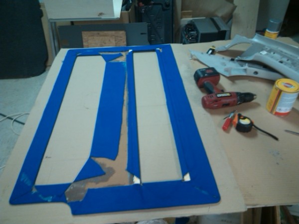

zadnjo klop sem pomaknil za 40cm bolj nazaj, ter ohranil spredje nosilce za na tehnični
tukaj je videt kablovje in baterijo v sedežnem podstavku

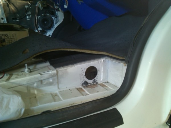

Montaža eberspacherja. Odločil sem se da ga montiram pod kombi, enako kot pri multivanih. Upam da me ne bo v prihodnje oviral pri montaži rezervarjev za vodo.

Luknja v stopnički za zajem zraka
izvrtal sem luknjo za izpihovanje toplega zraka
Pritrdil sem ga v podvozje pod sovoznikovim sedežem
