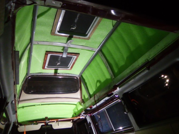

Evo sem že pri koncu samega izoliranja tako da prilagam par slik. Kot sem že napisal sem najprej nalepil samolepilne CTK plošče, nato pa gumaflex 19mm.
Dodajam par slik za koga ki še ne ve kaj bi uporabil.
CTK plošče niso drage, gumaflex pa sem naročil pri slovenskem proizvajalcu (pošljejo po pošti), je kar cenejše kot v našem največjem mojstru (dal sem 11EUR/m2 za 19mm samolepljivo).
Mogoče še ideja za izolacijo oz zatemnitev fixnih oken, v trgovini prodajajo srebrno folijo za radiatorje za zmanjševanje izgub. Zadeva stane 6Eur (5mx0.55m). :)
Stvar ravno sede za rob okna (vsaj Trafic oz Vivaro) in se odlično prilega samemu oknu. Debelina je 4mm. Priporočam ali za izdelavo odstranjivih termo panelov ali pa tam kjer imate fixna okna, ki so lahko celoten čas zatemnjena. Slike so v priloženem linku.
