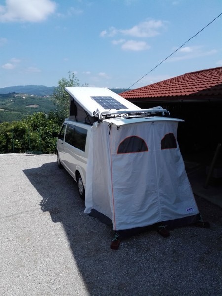

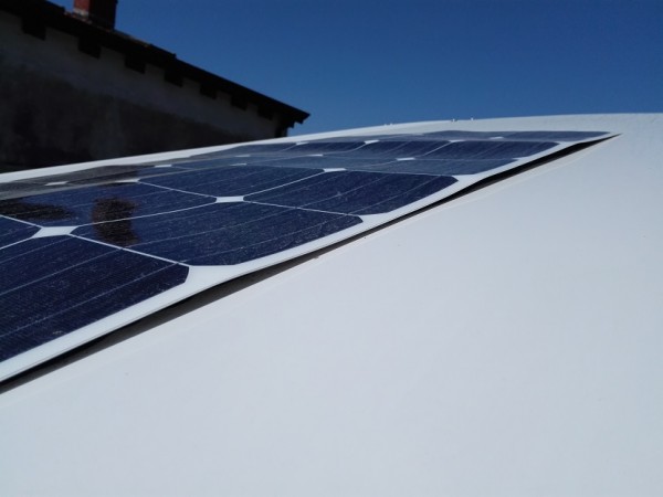

Edina stvar, ki mi ta trenutek pride na misel. Ne vem, če bi bilo dejansko uporabno. Pač prešinilo me je, istočasno pa se morda najde tudi @ROADRUNNER.
Če bi tole celico nalepil na neko platno oziroma tkanino, ki je seveda odporna na vlago, ker bo le zunaj. Tkanina mora biti seveda vsaj malo elastična, da se potem skupaj s celico razteza. Kakšno močnejše platno z nekaj elastina. No. Na tole platno bi potem okoli in okoli našil keder - to je tista kao vrvica, ki gre v utore (piši v google če ne veš). No, potem pa bi okoli in okoli na keder nataknil kederlajšte, ki bi jih potem nalepil na streho. In bi se potem znotraj tega "keder okvirja" potem to lahko malo raztezalo. Mogoče bi vse skupaj še malo napel, da nebi bilo potem ohlapno če se material raztegne.... Če bi bilo vse skupaj fiksno, bi na sredini morda še malo zalepil kar na streho, da ne plapola na sredini...
Aha, ne vam pa kako je s tem a mora celica spodaj malo dihat ali ne. Če si jo fiksno lepil potem menda že ne....

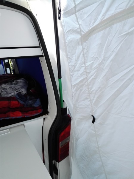

Lej, mogoče ena slikica iz neta za lažjo predstavo... sicer je tukaj postavljeno pokonci no - ko da lepiš celico na rdeče platno..

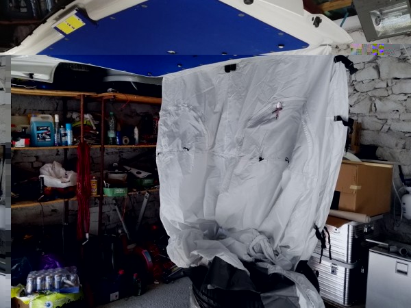

@ROADRUNNER - na podoben način bi lahko ti naredil, le da bi dal keder samo spredaj in zadaj in jo potem po potrebi ven potegneš. Edino bi bilo treba natuhtat, kako bi jo na straneh fiksiral, da med vožnjo nebi plapolalo.
Recimo, da je tukaj celica na modrem platnu, ta lajšta je spredaj, da zrak ne gre med vožnjo pod njo...
No, nekaj sem predlagal. Saj bo še kdo....
