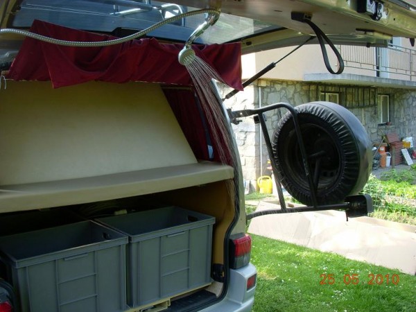

Ja nosilc za rezervo pa 988eur brez ddv + montaža.
Rabljenih nosilcev rezerve (ersatzradtraeger) ni niti na e-bayu.
Re: Gretje v bivalniku...
Tako šminko za rezervo ti Kogovšek nardi za mali denar...
Moraš montirat na stranico, ker je pretežka za na pokrov prtljažnika.
Zadeva je kar masivna (polne cevi, močna vodila, pa še zapiralo)
ne vem če bo ravno poceni, homologirat pa se itak ne bo dalo....
