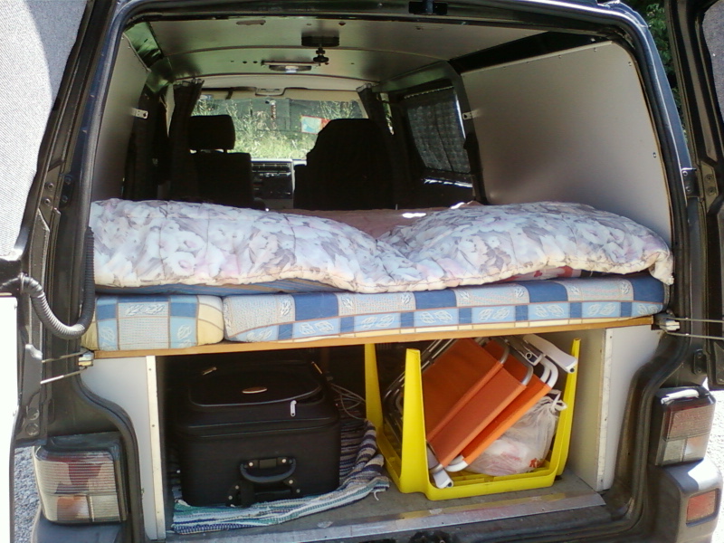

Car ne rečem da je 78 cm slaba višina,ampak mi ki imamo nizke t4 smo pa hitro pod stropom,jaz imam višino 51 cm kar je višina zaprtih sedežev druge vrste,ker je kombi krpan podaljšan tovorni,imam v višini 51cm steno prerezano in na pantih da jo podrem nazaj,sedeže naprej in postelja je fertig.
Sva imela prej multivana z original postelja/klopjo pa ni bila najbolj praktična ker pod njo je bilo malo mesta in za spanje je bila dokaj neudobna.
l.p

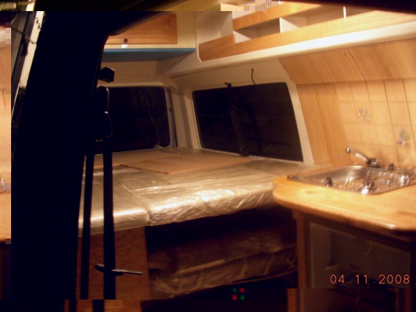

Evo par slikic napredka, vratca za omaro so naročena, zdej še štrom napeljem, pa cevi za vodo priklopim, malo pobarvam pa mizico naredim in je zadeva bereit za homologacijo aprila 8)
Pri kuhalniku pride še kovinska zaščita seveda :)

Škoda vloženga truda,ker tole pa edino z zvezami da dobiš homologacijo...Vsega si se lotil super,lepo naredu,manjka pa ti okno nad kuhinjo in seveda vgrajen plinski kuhalnik,kar nanese potem še prostor za jeklenko,pa plinotest...pa kanister za vodo bi dal lahko nižje...
Tolk je bilo že napisanega okoli homologacije,je pa res da nekje zahtevajo več,nekje manj...
V tvojem primeru bi zadaj naredil izvlečno kuhinjo(za homologacijo),ker s tem bi bil rešen okna in še stojna višina ni problem...Saj pravim sklamfaj skupaj neko kišto z vgrajenim plinskim štedilnikom,notri 2kg plinsko bombo,ko pa homologiraš pa vržeš ven...
