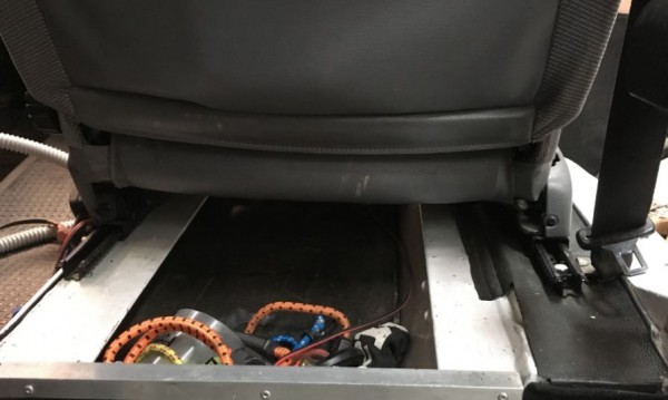

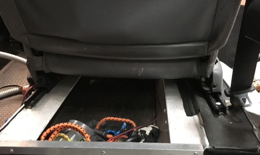

Namen imam vgraditi vrtljivo konzolo za sedež... Je pa problem, ker je desno vodilo sedeža 4cm višje od levega. Sicer bi lahko podlagal, bo pa na koncu vseskup prišlo precej visoko. Ali imajo tako narejeno vsi T3 modeli, ali se je to igral prejšnji lastnik in vgradil sedeže, ki so sedli na neraven "poden"?
Kako ste vi rešili to zadevo?

t3 ima obe vodili v isti višini in konzola za obračanje je privarjena med vodila
