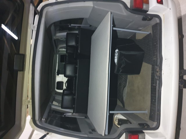

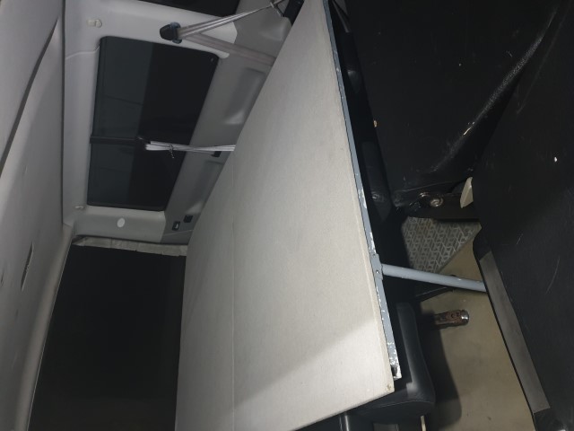

Moja pa je na spodnjih slikah.
Lahko ti pošljem več slik na mail. Ko jih naložim sem se samodejno obrnejo in jih ne morem pravilno obrniti.

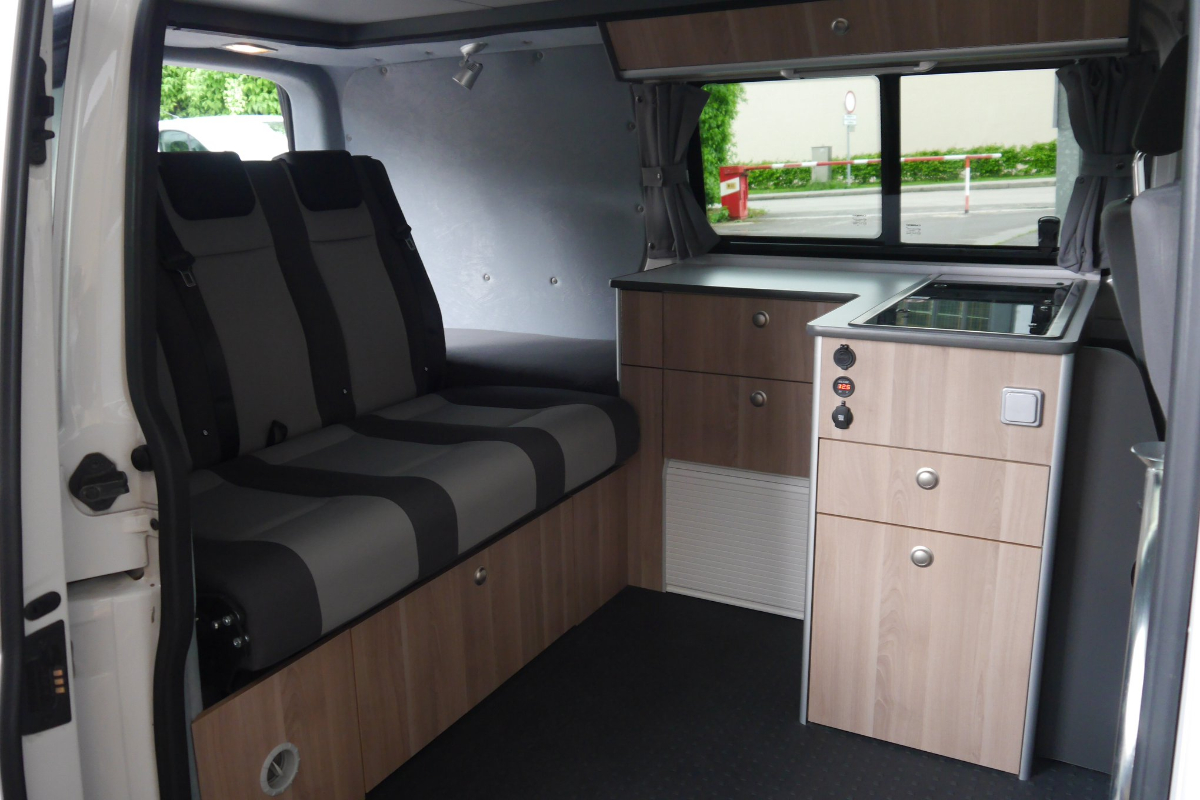

V prejšnjem sporočilu sem hotel samo, da ponovno premisliš o kakšni bolj smotrni rešitvi. V takem malčku ni ravno veliko prostora za razmetavanje. Mi imamo podobno rešeno in smo zelo zadovoljni. Sicer je T5, ampak princip je enak...
