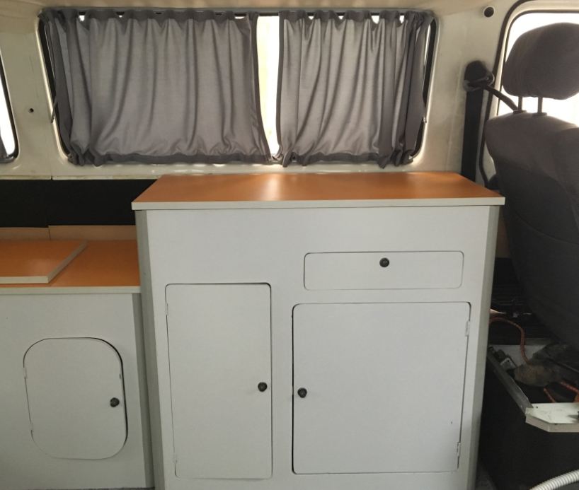

Lotevam se predelave notranjosti kombija v bivalno varianto.
Ker so vsi prispevki ki se tičejo homologacij precej stari me zanima, če je kdo v bližnji preteklosti opravljal to zadevo?
Če sem prav prebral na spletni strani RTI (oz. o tem je pisal tudi Boro), naj bi s seboj imel naslednje:
- tehtalni list
- potrdilo o plinotesnosti
- homologacijski kartonček
- fotokopija prometnega dovoljenja
- tehnično poročilo o predelavi
- vloga za homologacijo
- Mi lahko kdo da na vpogled tehnično poročilo, da vidim kako stvar zgleda v končni obliki?
- Malo se mi komplicira vseskupaj s kuhinjo... Zračnik imam namen vgraditi v vsakem primeru, me pa zanima ali ima kdo idejo, kako z oknom, ki naj bi se odpiralo. Kaj naj vržem obstoječe okno ven in vgradim takega, ki se odpira? Aktivno zračenje ne šteje? Mi lahko kdo slika izdelavo svojega boxa za plinsko jeklenko? Kako je s cevmi?
Če pritrdim plinski kuhalnik podoben temu spodaj in ga lično povežem na plinsko napeljavo, ali se to smatra kot OK, ali bi moral biti vgradni kuhalnik?
