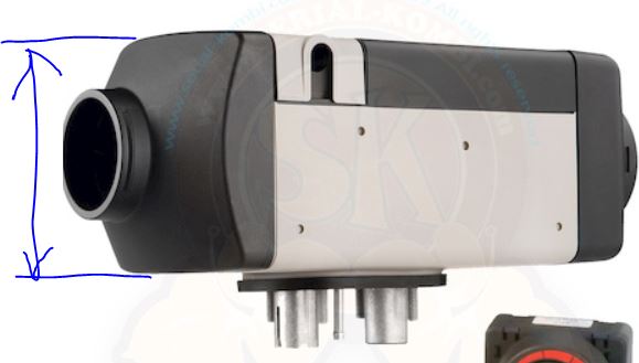

Interesantno.. :) Mi lahko poveš višino brez izpuha. Dobro bi bilo imeti dimenzijo tudi razdalje med vhodom/izhodom zraka... namreč zadevo bi rad dal pod sedež, če bo šlo.
Boš tako dober in mi poslal tehnično poročilo, kot si mi ga ponudil na sime.zabkar@gmail.com, da zadevo počasi peljem naprej...
Hvala!

vsi kitajci 2,3,in 5kw ki so šli čez moje roke so istih dimenzij ,jaz priporočam 5kw za kombi ,ker lahko pri -10 spiš ob rahlo odprtem oknu zaradi svežega zraka ,da se ne izsušiš
cene pa so itaq iste in vsi delajo top
