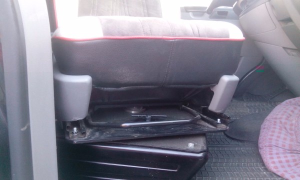

seveda,in sem super zadovoljen znjo...po moje boljše kot kupljene...
med sedež in kovinsko podnožje sedeža sem jo dal...dve dedelejši kovinski plošči velikosti podnožja....v obe mi je strugar vrezal kanal večjega premera v katerega sem dal ležajne kroglice,v sredini obeh plošč luknja,skozi ogromen vijak(fi mislim da 32mm al pa še več ,se ne spomnim..) z varovalno matico,skupaj zategnjeno,ravno toliko da se lepo gladko suče(skozi je še luknja pa za za vsak slučaj razcepka proti odtegovanju)...sukanje pa fiksiram z vijakom m12 skozi obe plošči (v spodnji je vrezan navoj,vijak pa odrezan,da primejo dva/ trije obrati ,in ga privijem ali odvijem z roko)... poslikano nimam žal nič,če pa zdaj slikam se pa nič ne vidi,bi moral razstavit....

sicer niti ne znam slik objavljat ,ker nisem računalniški,,,probal bom,eno sem slikal zdaj ,se vidita plošči in pa matica (tavelika).vidi se tudi t-vijak za fiksiranje kroženja.med ploščama pa so ležajne kroglice,v obe plošči pa vrezan kanal (krog) plošči pa sta skupaj zategnjeni...upam da sem komu kaj pomagal...bom pa drugič vredu poslikal ko bom narazen jemal..pitaj boga kdaj...

Sprva sem se navdušil nad izvedbo ROADRUNNERja. Problem nastane, ker bi vsaj spodnja plošča morala biti debela kakšnih 8 mm. Kanal potrebuje neko debelino. Nastane problem teže in tudi vsak strugar nima možnost naresti tak kanal. Ne nazadnje se mi zdi, da sedež sploh ne potrebuje tako dobrega vrtenja.
Razmišljam o obroču iz medenine premera kakšnih 300 mm, debeline mogoče 5 mm, ki bi bil privijačen na spodnjo ploščo. Pri pravilni ohlapnosti med ploščama bi zadeva verjetno delovala.
Tretja varianta je mogoče teflon?

delal sem dve konzoli in to iz materiala ki je bil navoljo ,najbol se je obnesla ko je bila vmes plastika ni bilo ropotanja ,center ni na sredini je rahlo pomaknjen nazaj fi luknje pa sem imel 16 mm
