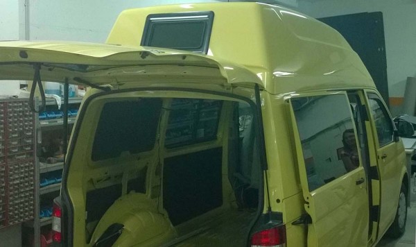

Ta vikend sem se lotil izolacije. Zrihtal sem zadnji del (streho in stene). Najprej sem nalepil silentcoat. Med tem preizkusil kako lepilo prime aluminij in armaflex. Drži kot pribito. Potem sem se lotil rezanja in lepljenja armaflexa. Ko je bilo to končano sem še tapiciral stranski panel, pod okni v drugi sedežni vrsti. To sem počel prvič in moram reči, da je kar uspelo. Čepke sem pa dobil v Adelu. Imajo v ponudbi celo tablo različni čepkov. V prihodnosti sledi še voznikova kabina in pod. Imam pa malo odpor razmontirati prednja vrata. A je tuki kakšen majster za to delo...

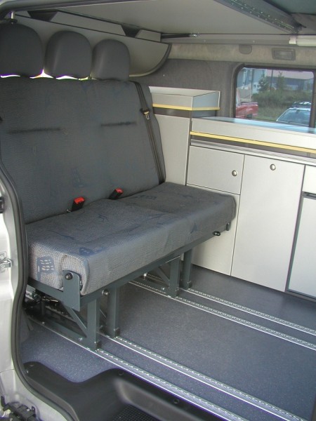

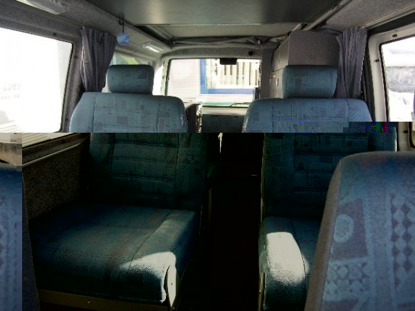

Živjo,
v naslednjih tednih bomo počasi začeli s (postopno) predelavo. S »postopno« imam v mislih najprej sedeže in tla, kasneje pa še streha in ostalo. Mogoče ni glih po pravilu od vrha dol, pa vseeno gremo ta vrstni red.
Na slikah sta prikazani različni varianti postavitve sedežev in s tem tudi postelje. Ker sem dobil predračun in gre za podobne zneske, se z mojo nekako ne moreva odločiti, kateri sistem bi nama bolj odgovarjal. Smo pa tričlanska družina z majhnim otrokom.
Zdi se mi, da je pogostejša vgradnja klopi, kot pa sedežev. Pri posameznih sedežih pa nam je všeč prostor in možen prehod po kombiju. Ne vemo pa ali se kaj slabše spi na posameznih sedežih. Zgleda tudi bolj prostorno, od zadaj.
Prosim za mnenje.

Seveda se boš odločil sam. Če pa ravno vprašaš za mnenje je tukaj moje:
Jaz bi se odločil za gornjo varjanto - torej za klop. To pa zaradi tega ker: ko spiš je skoraj vseeno kje je postelja (skoraj). Ko pa je postavljena klop, pa se mi zdi da je vseeno več prostora če je tista klop zadaj, kot pa če so ločeni sedeži. Nenazadnje, če še prednja sedeža obrneš nazaj imaš že skoraj malo dnevno sobo, lažje je postaviti mizico, da trije normalno sedite in jeste ali pa igrate karte ko je dež.... Nenazadnje pa če pogledamo neskončno število malih kamperjev zadnjih, recimo 30 let (pa naj bo VW, Mercedes, Renault ipd..) - vsi imajo podobno postavitev, ki pa spet ni postavljena kar tako - verjetno se je izkazala za praktično.
Tako, zgolj moje osebno mnenje - gornja slika.

boro, hvala za komentar.
Mogoče imaš prav glede prostora, še zlasti ob ob slabem vremenu.

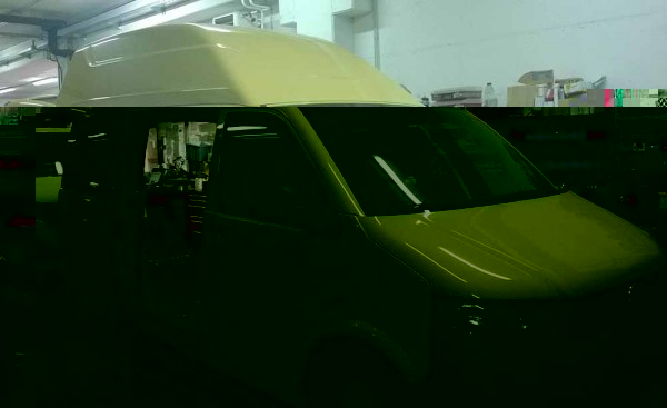

takole, streha je že gor....
ostalo sledi (tapiciranje, pohištvo, sedeži....)
Re: začetek
Zelo lepo. Samo malo povišice, pa je prostora kar naenkrat ogromno. Mar ne?
