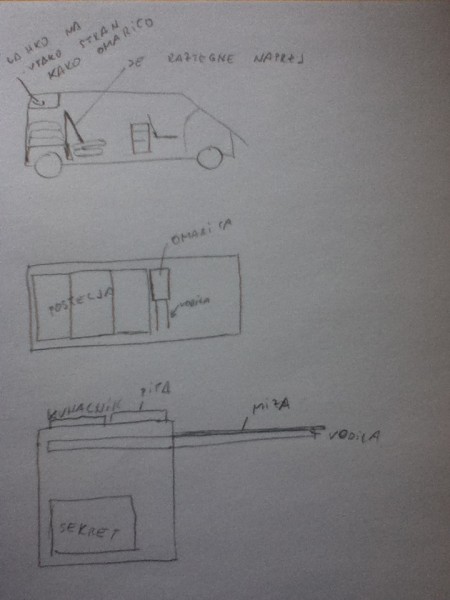

jaz bi posteljo naredil tako kot sem jaz v Fordu. Tako nekak kot ima JureKo bi se zlagalo. Le, da se mi zdi da ima JureKo dormeo roll up. Men je boj všeč Dormeo Fold Up, ki se zlaga. Samo moj je dolg 2 metra, tako da rabiš 67 cm prtljažnika, da ga zložiš na 3 dela. Lahko ga pa tudi odpreš in pene mal odrežeš. Jaz sem tako prilagodil širino, (1z 140cm na 135cm)
Potem imaš lahko zadaj v boxu vsega boga. Če pa imaš od raztegnjene postelje, do prednjih sedežev dost prostora, lahko čez približno polovico širine kombija narediš cca 70-80cm visoko omarico s kuhalnikom, vodo in sekretom in iz te omarice lahko narediš izvlečno mizo (ki se izvleče tako kot predal, ali pa kot preklopno.
Še bolje pa da narediš tako kot jaz in imaš vrhnjo plato od mize pač zataknjeno nekje vertikalno ob prednji omarici. mislim nasploh lahko nekje tam imaš zložljivo mizo, ki jo lahko postaviš kamor hočeš, tudi zunaj.
Da pa nimaš vseh stvari na dosegu le od zunaj, si lahko narediš kake viseče omarice, lahko tudi torbe za v prtljažnik zgoraj v boku. Za lažjo predstavo prilagam skice, sicer z izvležno mizo, ampak priporočam zložljivo.
