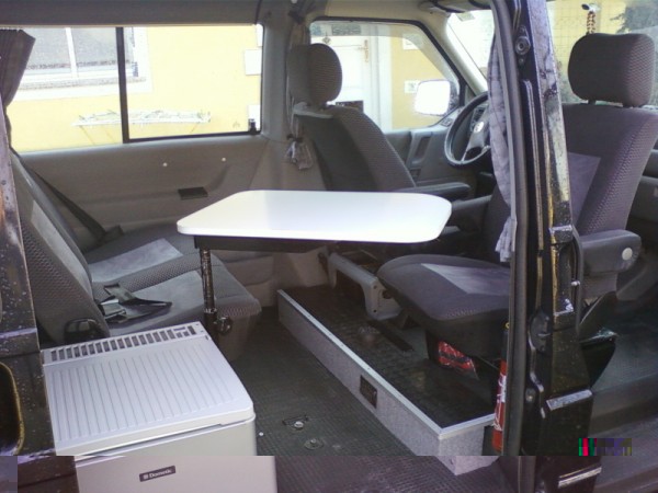

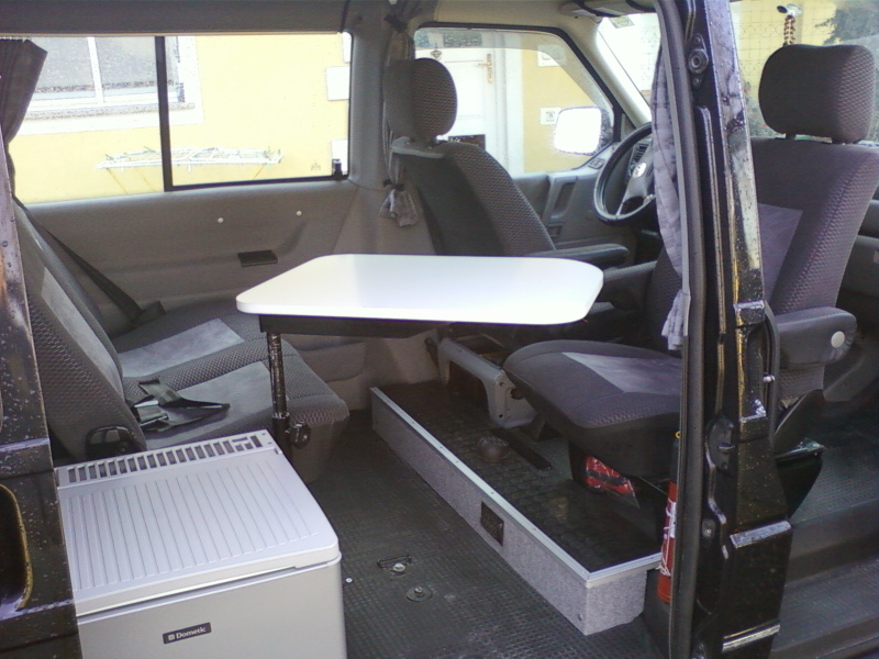

evo jure rešitev ki se kar obnese,med vožnjo je na 12v,v kampu pa na 220v ali plin,vendar ko ga dam na plin ga imam vedno zunaj zaklenjenega pri pragu avta,navadno ga doma ohladimo in mu dodam v pomoč kakšno plastenko ledu ki za čez vikend glih zadostuje da je pijača hladna
je pa res da zadeva greje kot hudič in 100A aku sprazni do nule v eno 6-ih urah
sedaj je ta dometic v jelenčku tu pa je nov kompresorski hladilnik

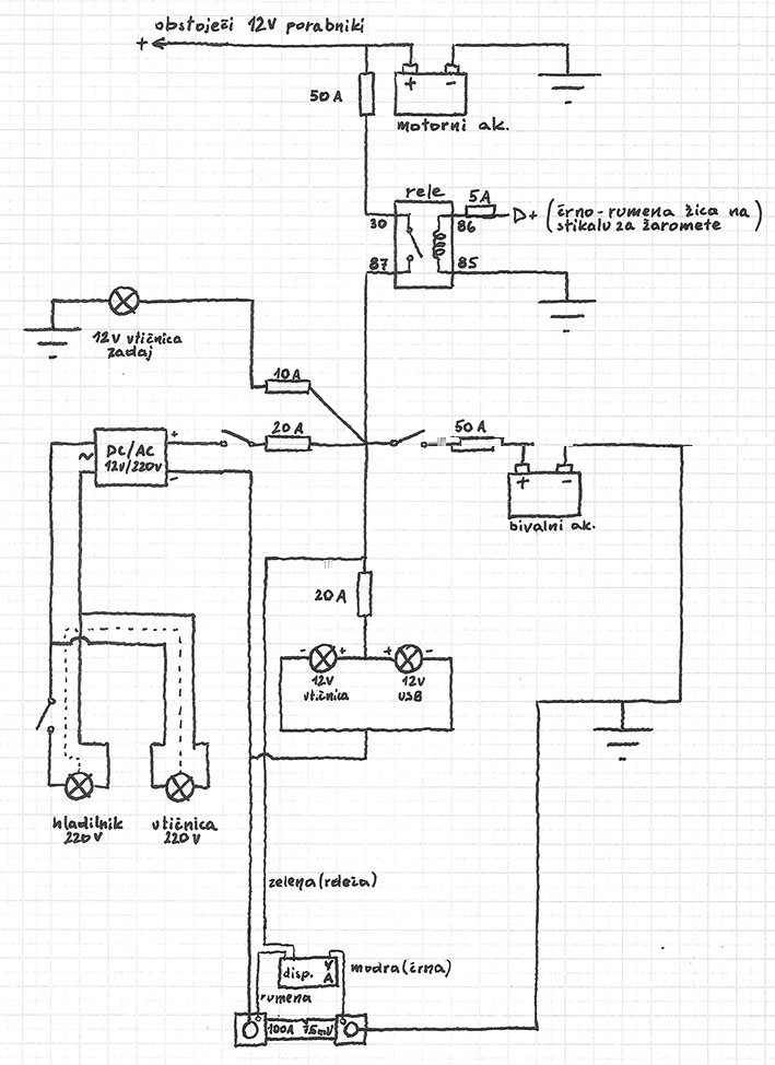

Jaz sem se tudi namenil namontirati dodatno baterijo. Ker nisem ravno električar me zanima, če bi kdo od znalcev lahko na hitro pogledal tole moje skropucalo in me ustavil, še preden priklopim kleme in se avto vname...
Najlepša hvala:)
Shema vezave dodatne baterije.

Sem med tem vprašal tudi na elektronik.si forumu pa pravijo, da bi še kar šlo, edino VA meter ne bo kazal porabe 12V vtičnice zadaj v prtljažniku (bi moral še en kabel vlečt) in tudi ne toka polnjenja med vožnjo (displej bo za sedeži, tako da ga bo med vožnjo tako ali tako težko gledat).
Nič, grem kar probat priklopit:)
