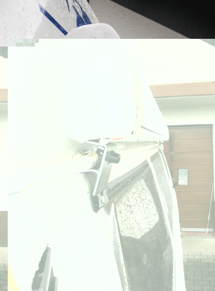

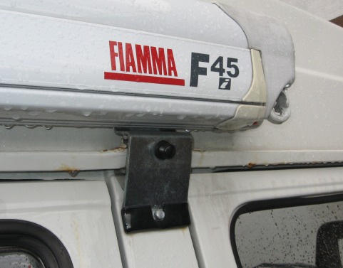

Fantje meni se doma valja par nosilcev za tendo, če koga zanima mu jih šenkam. Z njimi so prejšnjemu lastniku zmontirali tendo od fiamme v centro vakanze (sej ne vem kako se napiše). Jaz sem jo prestavil na povišano streho in sem jih pobral dol. Še par slikkc..
Počasi se daleč pride!
takole izgleda nosilec
takole je bilo pa zmontirano

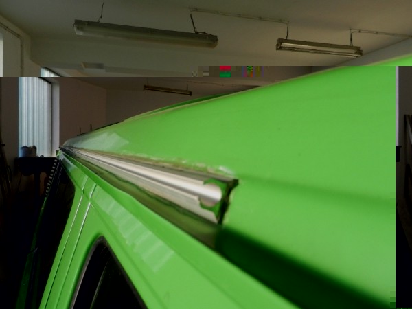

Moja rešitev:
Vse kupljeno v Mixi caravaningu
kanal na streho preprosto nalepiš, kupiš platnoj ki je nepremočljivo in ima odbojno prevleko za sonce, teleskopske palice so tudi poceni, keder - gumijast kabel zavit v platno pa tudi imajo. Poiščeš čevljarja in ti ga všije na platno. 4 štriki, 4 klini in to je to. Nepremočljiva senca 250x300cm za dobrih 60 eur. Pa fajn je ker platno zviješ in daš v avto, kanal je pa tako diskreten da se ga komaj vidi. Koeficiena zračnega upora kombija pa tud ne bo bistveno spremenil:)
