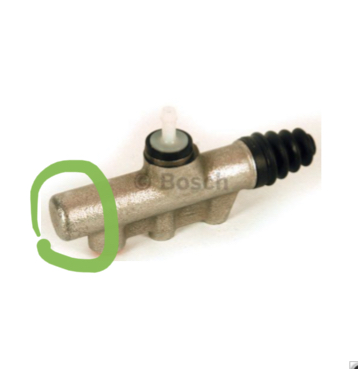

Evo, trenutne razmere sem izkoristil za delo na kombiju. Ker mi je sklopka začela fajn nagajat, sem se odločil za menjavo glavnega cilindra. Zakaj glavnega? Ker sem opazil nekaj kapljic pod volanom.
Po menjavi je pa nastal problem, saj je sklopka še bolj mehka in komaj spravim v prestavo. Ne prime do konca. Sistem odzračen in tekočina ne zginja.. To pomeni, da je tudi pomožni cilinder zanič?
Ali je mogoče krivo, to da je označen del na sliki malenkost daljši na novem cilindru?

Na mojem Audiju sem večkrat improviziral dokler nisem popravil:
Na odzračevalni vijak pri sklopki daš dovolj dolgo cev, ki jo napolniš z zavorno tekočino. Drugi del cevi dvigneš nad posodico z zavornim oljem, odviješ prezračevalni vijak in pihneš v cev. Če je prekratka jo večkrat napolni, da ne dobiš še več zraka v sistem (pred polnjenjem zategni odzračevalni vijak).
Če lahko nastavljaš hod na cilindru ga nastavi tako, da je luknjica za zajem tekočine iz posodice odprta ko je pedal v zgornjem položaju - ko boš pihnil v cev tekočina gladko teče, upoštevati pa moraš da je luknjica mala in teče počasi.
Če se upira je os na cilindru pomaknjena preveč v cilinder.
Dolžina na zadnji strani ne bi smela biti problem če je notranji fi cilindra enak kot pri starem in hod pedala enak.

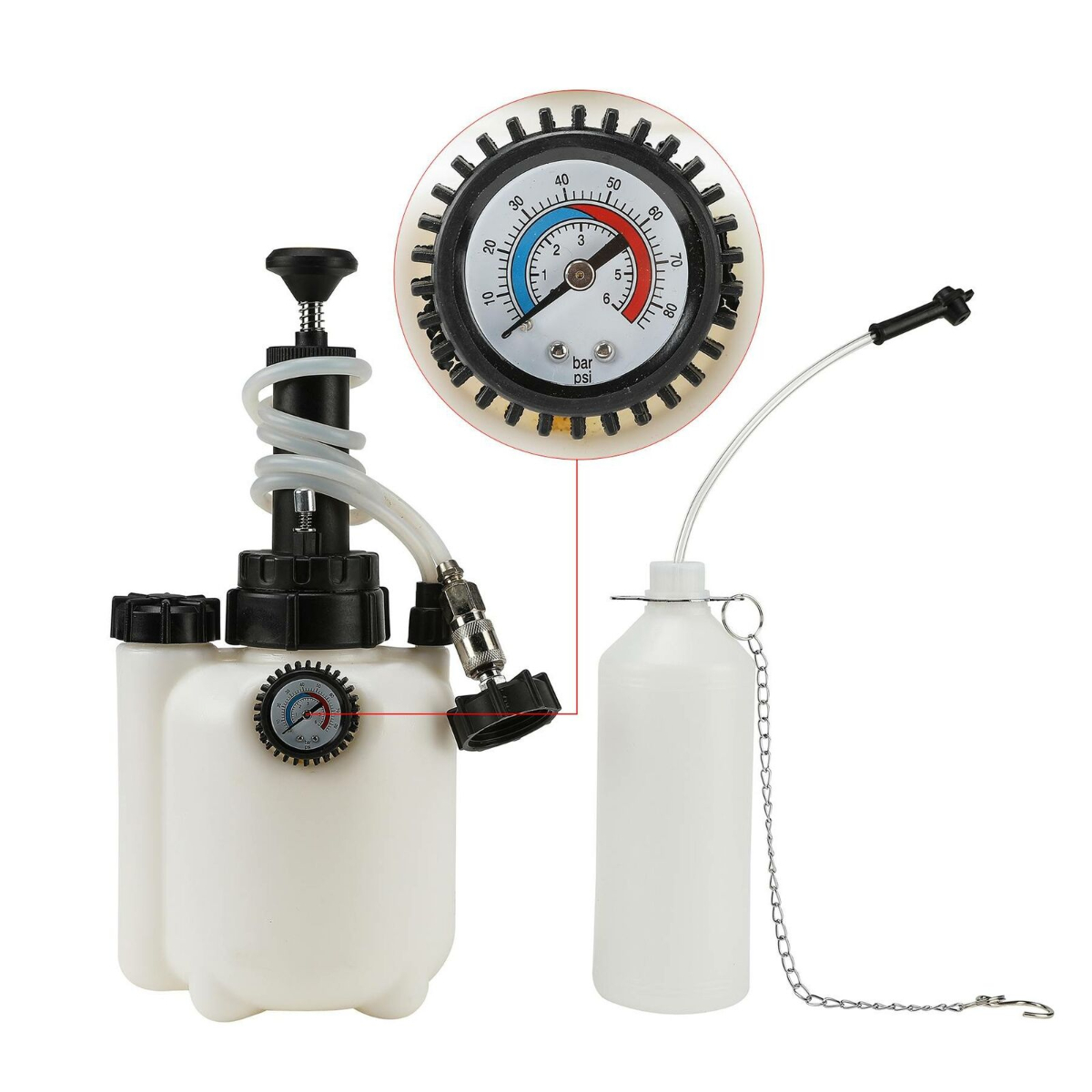

Predno sem kupil orodje sem imel predelan pokrovček posodice za zav. tekočino na katero sem nataknil cev iz kompresorja da je bil v posodi nadtlak 0,50 - 1 bar. Za avto z ABS mora biti pritisk še malo višji.
Če mi ne bi puščalo bi ga verjetno še uporabljal, samo pokrovček z nastavkom pa stane ca. 15 EUR in sem raje dal malo več, ker imaš s to pripravo malo več kontrole nad pritiskom.

Sem prvo misli, da je post namenjen, da vsak pokaže kaj ima od orodja za servis zavore :) :)

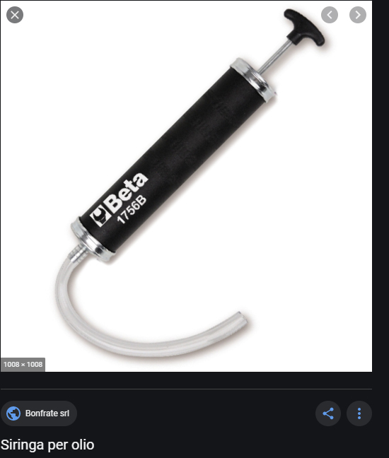

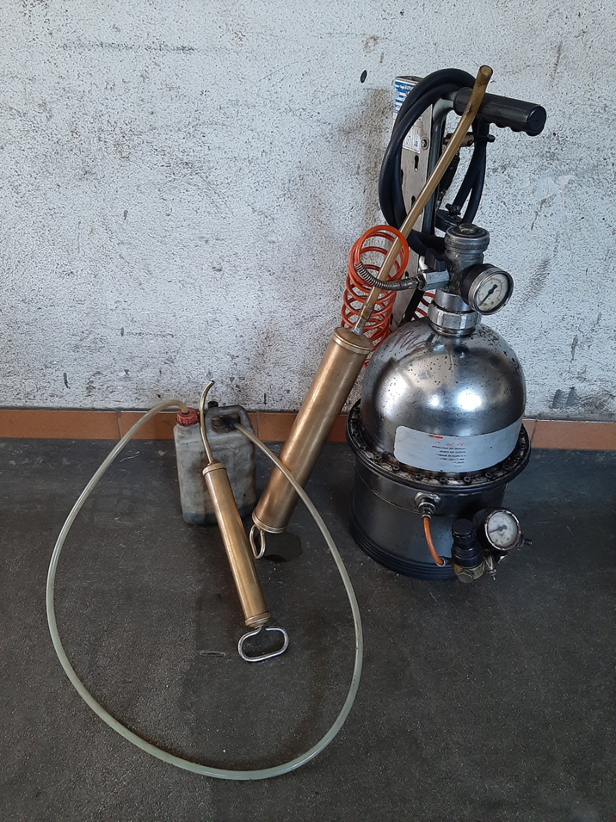

No jaz pa tole uporabljam. :) če sem sam drugače, če imam pomagača kar klasika.
https://lincos.si/si/3295-orodje-za-men ... ocine.html
