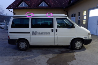

Pozdravljeni!
Rabim nasvet glede strešnih nosilcev oz. sani. Na mojem "Maratoncu" (bele barve-zaenkrat še, ker je v pripravi za barvanje v drugo barvo :) ) so štirje plehi pritrjeni na dvižno streho, kar predvidevam, da je so namenjeni za nosilce, vendar ne vem kakšne pašejo gor?
Če teh ne bi našel sem razmišljal da bi gor pritrdil kar strešne sani, vendar tudi tu me zanima koliko je to sploh varno potem glede prepustnosti vode notri?
Hvaležen bom za vsak nasvet :) Lepo bodite :)

Tukaj sem malo povečal sliko, takole zgleda...

Jaz sm na svojmu sani montiral in vozim gor kajak brez problema in brez puščanja vode, ti plehci so v bistvu umetni rob strehe in ti pašejo nosilci ki se pritrdijo na rob.

Uf bojim se, da so teli plehci pri mojem kar precej na oszko narejeni, ne vem če bi si upal na njih kej obesiti...sicer pa bi moral preveriti. Vsekakor se nekako bolj nagibam k vgradnji sani. Kakšna ideja kako moram to pravilno vgraditi, da mi vse skupaj na avtocesti ne odnese dol in da mi ne kaplja not? :)

Jaz sm sani vgradil nekaj na obstoječe vijake od škarij, ostale pa sm streho prevrtal ter od znotraj dal večje podložke da se sila porazdeli in drži že 4 leta brez zamakanja ali kakšnih drugih težav ;) Mislim da so slike v moji temi Vw T4 syncro westfalia.

Sani sm kupil na ebay, umetni rob se dobi od thule ;)
