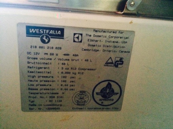

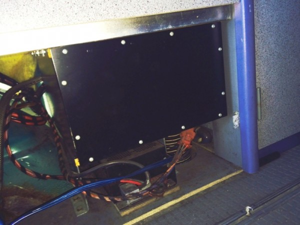

T4 California 1993 in Dometic hladilnik
...ki je nehal sodelovati :(
Po ogledu majstra pravi, da je po vsej verjetnosti crknil kompreso, detaljna diagnoza sledi v ponedeljek. Simptomi - ko ga prižgeš brni kako minut ali manj, potem se ugasne za par sekund in ponovno prižge, ter tako naprej .... ne glede na to ali je prikloplen na 220V ali samo na baterijo.
Ima kdo kakšne izkušnje s to zadevo?
Kompresor naj bi bil DC12V, bi vedel kje se da to naročiti in koliko naj bi to stalo?
Ima kdo kakšnega delujočega na zalogi? Malo je problem ker je tale še na ta star plin (R12) in bo po vsej verjetnosti potrebna še kakšna predelava.
Seveda je zadevo potrebno nujno popraviti pred naslednjim petkom, drugače bi na prvomajskem dopustu pivo hladno...tega si pa nihče ne želi :(
