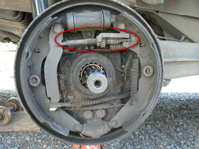

Tudi jaz imam problem. Ročna zavora skoraj nič ne prime, bog ne daj da parkiram na klancu:) bilo je zamenjano: komplet zajla z vodilom, pakne, zavorni cilindri, vsi fedrčki in razpirala... Bilo pa je nekoč vse zažgano, ker je pakno odlimalo in jo vkajlalo v drugo. Je možno da so bobni zakaljeni in bi jih moral zamenjat?

PERO DAGI napisal/-a:Je možno da so bobni zakaljeni in bi jih moral zamenjat?
Tudi če so bli zažgani, bi mogla ročna vsaj malo prijeti. Vsaj slabo. Glede na to, da je bilo vse menjano, zajla razmazana..... A je čutit upor ko potegneš, ali gre bolj na rahlo v prazno... A tisti vzvod, ki ima tiste mini zobčenike je nastavljen... sicer bi se moral sam nastavit, ker se sproti zateguje, ko zmanjkuje "mesa" na paknah - razen, če je tisti plehnati jeziček, ki nastavlja zobčenike preohlapen... mogoče pa nebi bilo slabo razdret in preverit - saj, če je vse novo, bo šlo narahlo narazen...
o tem delu govorim....

Re: Zavore
Boro, saj prime, samo slabo. Tak občutek je, ko zategneš do konca, da je dobro prijelo, samo ko pedalo spustim pa ni varno. Kot da bi bila mast vmes :) Bom poskusil dat bobne dol, pa pakne stegniti na maksimum, potlej pa zajlo še enkrat naštelati (čeprav sem to že naredil pri menjavi). Če ne bomo pa v Vinici ob pivu že nekaj pogruntali :D
