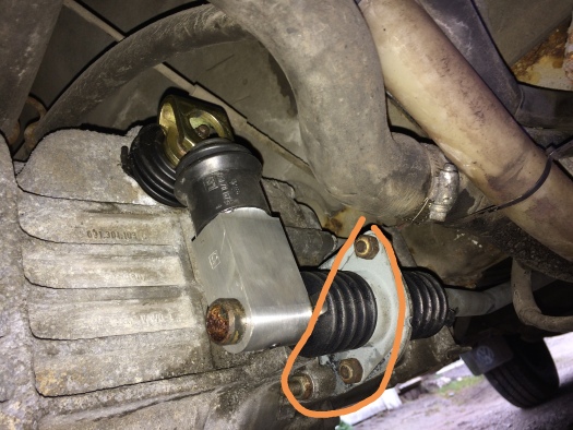

1.9d motor. Sem menjal DM 4 stopenjski menjalnik za 3H 5 stopenjskega.
Nikakor ne morem nastaviti vzvoda (upam, da je samo to). Težava je z 2 prestavo. Nikakor ne morem prestaviti v 2 brez, da se skoraj popolnoma ustavim. Pa še ena težava, ko je enkrat v 2 prestavi in spustim gas, vrže ven.
Hecno pa je to, da sem menjalnik sprobal na donatorskemu kombiju in je delal.
Je še kakšen 'quick check'?
Re: Menjava menjalnika
Ta nosilec za vzod si pritrdil spredaj ali zadaj tam ko pride prisraufan na menjalnik? Ker ce je spredaj nima dovolj hoda vzvod pa ne gre vredu v prestave..
coka napisal/-a:
No prav ta slika je iz članka. Pod sliko piše, da je narobe montiran :)
Jaz sem samo sliko najdo v googlu, nisem videl da je celi clanek :) .. potem na drugi sliki sem na svojem slikal..
Glede na tvojo sliko je prav nosilec pa potem flančna...
Je pa tukaj en clanek za nastavitev.. https://wiki.club8090.co.uk/index.php/G ... djustments
Edino ta mehanizem-cevi ne vem ce je isti za menjalnik z 4 in 5 prestavami..
To Anton ziher ve..
Ker ce ostale prestave normalno grejo je vrjetno kaj v menjalniku narobe, (lezaj, prestavne vilice, sinhron..)
