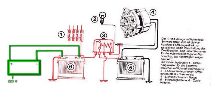

Malo berem forum in se učim, pa me nekaj zanima. Malo sem se poglobil v te električne povezave. A si jaz prav predstavljam, kako se na vse skupaj priklopi še polnilec.....
Torej ko avto stoji ugasnjen v kampu, se priklopi na 220 in bivalni aku se lepo polni. Kaj pa se zgodi, če slučajno v tem času vžgeš avto in poženeš polnjenje še iz alternatorja? Torej bi se aku polnil iz dveh koncev.... Ali bi se morda polnilec 220 in alternator "stepla" in bi lahko šlo kaj narobe? Ali obstaja ti "odklopni rele", ki bi ga recimo lahko montiral na sliki na zeleno linijo + (plus) in bi jo prekinil, če bi dal kontakt?
Pa še to.... glede releja pod številko 3 na sliki... John je napisal....
.....na aku lahko priključimo največ napetost 2,5V po celici, kar znese za 12V akumulator cca.15V. Pri taki napetosti bo v res prazen aku steklo morda tudi do 20A, po parih minutah pa tok hitro pade in znaša v normalnih pogojih le cca 5 - 10A. Po 5 urah le še 2,5A.....
. Torej bi bilo dovolj, če je rele recimo 30A?
Še en realen scenarij.... avto stoji dva dni v divjini in bivalni aku se zaradi uporabe sprazni skoraj do konca - recimo na 20 procentov. Ker je odklopljen z relejem pod št. 3 na sliki, je motorni aku dokaj napolnjen - pa recimo 80 procentov. Zdaj avto vžgemo in začne se polnjenje, seveda obeh, ker je rele odprt.... kaj to pomeni, glede na to da sta različno polna? Ali bi začel bivalni prazniti motornega do te mere da se izenačita? Bi steklo na hitro preveč toka po linijah???

Anton hvala. To shemo sem videl v postih visje, a se mi je zdela prezapletena. Morda je za nas laike res malo "strasno" videt. Zdaj sem se malo poglobil in ugotovil, da je u bistvu ista kot ta, ki sem jo jaz objavil, le da ima ta dodatni rele, ki izklaplja polnilec v primeru zagona motorja vozila. Jaz sem laicno to imenoval "odklopni" rele in pomislil sem na vezavo na kljucavnico kontakta. Mislim, da mi je sedaj jasno. Bom pa v priliki tole shemo narisal bolj po domace, ce bo se kdo kdaj rabil.
zdaj me zanima samo se kako je po zagonu motorja, ko sta oba akuja vezana na alternator in sta eden prazen in drugi poln.

Govorim zgolj o povezavi primarnega in bivalnega akumulatorja. Poveže se oba plus kontakta na akumulatorjih. Uporabi se kabel, vmes se da rele in varovalka. Zdaj pa tko: ko gledam in berem druge forume opažam, da dajejo vmes varovalko max 30A. Torej po tem razumevanju ko bo prišlo na varovalko 31A bo le ta pregorela.
Zdaj pa rele. V čisti teoriji bi bil rele 30A čisto dovolj. Če kaj razumem - rele recimo 30A je narejen tako, da normalno deluje vse do 30A. Pri recimo 40A bi se kontakti v releju pričeli taliti in bi "zapikali", ohišje bi se lahko začelo taliti, možnost požara je tukaj (recimo da ni varovalke)....
Zdaj pa ne vem, a jaz kaj ne razumem, a kaj ne vem.... za čigavo zdravje se vgrajujejo releji 70, 100 ali celo 200A? Pri varovalki 30A?
Pač tak sem. Želim razumeti. Ne bodite hudi....
Re: Dodatna baterija
V teoriji in praksi je najbolje, da je med polnilnikom in akumulatorjem čimmanj stvari.
Zakaj? zato ker vsak kontakt, vsak kabel, vsaka tanka žička ala varovalka, predstavljajo neko določeno upornost.
Vse upornosti seštete predstavljajo izgube pri polnjenju in praznjenju akumulatorja. Dejstvo je, da se ob določenem toku na takih upornostih (kontakti, varovalke, releji) pojavi padec napetosti, ki je sorazmeren glede na tok in upornost. Večja kot sta tok in upornost, večji je padec napetosti.
Torej, v teoriji bi bilo najbolje , da bi bila oba akumulatorja povezana direktno z čim debelejšimi in čim krajšimi žicami (bivalni in motorni).
Seveda je to v praksi nesmiselno in je zaradi varnosti med njima potrebnih nekaj elementov.
Med njimi je tudi rele, ki ima kontaktno upornost dimenzionirano glede na tokovno zmogljivost.
Torej 30A rele ima višjo upornost kontaktov, kot 100A rele. To pomeni, da bo bivalni akumulator "čutil" od alternatorja nižjo napetost za razliko med zmnožkom toka polnjenja in razliko kontaktnih upornosti med zgoraj omenjenima relejema. (bljak kakšen stavek).
Seveda to niso nevem kako velike razlike, verjetno ne presegajo 0,1V pri 20A. Se pa definitivno pozna pri končni napolnjenosti bivalnega akumulatorja.
Na kratko, če imaš možnost, daj močnejši rele, če pa ne, pa ....

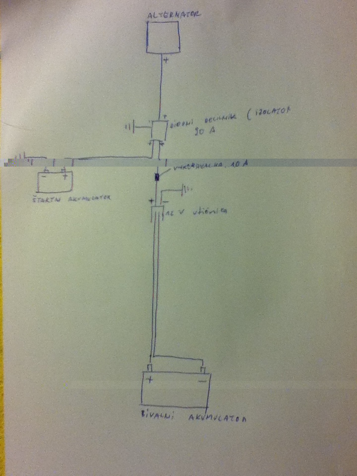

A je to v redu zadeva?
http://www.akumulator.si/izdelek/N7%2001%20300/diodni-delilnik-sterling-90a-2-izhoda
Ideja je taka, da bi imel v avto dodaten akumulator, ki bi ga lahko kadarkoli vzel ven in ga bi polnil tako, da bi + in - na akumulatorju s kablom povezal v vtič, katerega bi vtaknil v 12V vtičnico. Pred to vtičnico pa bi vezal ta diodni delilnik. (na youtubu sem videl, da po angleško se reče temu "battery isolator", v Sloveniji pa neke velike ponudbe pod tem nazivom nisem našel. Dojel pa sem da je neka razlika med klasičnimi releyi in temi "izolatorji"
Imam v mislih to vtičnico dati na armaturno ploščo, kar bi pomenilo cca 1,5m kabla do "bivalnega akumulatorja" Je to nekoliko veliko? Namreč, ker bi - dal že v vtičnico, ali bi bilo bolje, da bi do bivalnega akumulatorja vlekel samo +, - pa bi dobil čimbližje bivalnega akumulatorja?
no tle dam še eno povezavo iz youtuba, prilagam pa še skico kako sem si zamislil
https://www.youtube.com/watch?v=RlNTqEqRF0Q
A bo to delalo? Kaj pa pomeni, da je amperaža tega delinika 90A, bivalni akumučator pa naj bi polnil z manj kot 10A. Ali je potrebna še kaka zaščita proti prenapolnjenosti akumulatorja?
