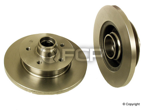

Kod drugo je pa to , da sem menjal diske - stari so bili zanič in vsi črni desni kolo se je preveč grel , menjal sem še ploščice spredaj , obnovil oboje klešče ( nova notanja gumica ter protiprašna gumica ) ter vse skupaj prepucal , nov pleh pri zavorah , edino kar sem pustil staro so cevi zavor katere še lepo zgledajo ter ležaje sem premenal , imam pa problem ker se zdaj na pedalu čuti da kakor da bi bili diski krivi . Znamka diskov je brembo , ploščice trw ?? Kaj lahko sploh še naredim ?

[quote="dules"]Tako , za prijatelja popravljam njegovega T2 (T3) letnik 1987 motor je dj , se pravi vodno hlajen bokser motor , 2109 kubature ter 112 konj. Problem je da ko je motor vroč da avto težko vžge , sem menjal že vžigalno tuljavo pa ni nič boljše.
Kod drugo je pa to , da sem menjal diske - stari so bili zanič in vsi črni desni kolo se je preveč grel , menjal sem še ploščice spredaj , obnovil oboje klešče ( nova notanja gumica ter protiprašna gumica ) ter vse skupaj prepucal , nov pleh pri zavorah , edino kar sem pustil staro so cevi zavor katere še lepo zgledajo ter ležaje sem premenal , imam pa problem ker se zdaj na pedalu čuti da kakor da bi bili diski krivi . Znamka diskov je brembo , ploščice trw ?? Kaj lahko sploh še naredim ?[/quote
ODGOVOR --
KO SI menjal diske verjetno nisi očitil pesta na katerem so fiksirani diski, pri starih avtomobilih je važno da vzameš dol in neseš enemu drejarju da ti zravna podlago,potem pa sestaviš, in mora biti vredu.
