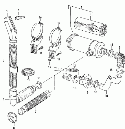

Sedaj skušam sestaviti filter zraka in ostale cevi. Pa brskam po netu in vidim spodnjao sliko. A je res možno da potrebujem vse kar je tu narisano. Jaz imam samo ohišje filtra (4) z nosilci in cev, ki se natakne na turbino (10). Dejte mi svetovat...
A ima kdo cev št. 8?

fingerstein napisal/-a:Sedaj skušam sestaviti filter zraka in ostale cevi. Pa brskam po netu in vidim spodnjao sliko. A je res možno da potrebujem vse kar je tu narisano. Jaz imam samo ohišje filtra (4) z nosilci in cev, ki se natakne na turbino (10). Dejte mi svetovat...
Drugače verjeli ali ne, sem se danes KONČNO PELJAL. Zadeva leti. Sicer bo potrebno še fino nastavljanje goriva. Ima kdo izkušnje?
Jaz bi pa imel nosilec ohisja zracnega filtra.lahko sam plasticen del! Objemko imam. Sedaj imam samo enega ampak se obnese

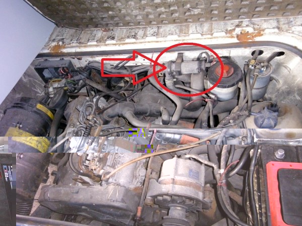

Pozdravljeni, kaj mi lahko prosim kdo pove kaj je ta zadevica obkrožena na sliki?
Jo opažam pri vsakem TD motorju. Jaz tega nimam.

fingerstein napisal/-a:Pozdravljeni, kaj mi lahko prosim kdo pove kaj je ta zadevica obkrožena na sliki?
Oziroma sklepam da je to vodna pumpa. Kaj TD nujno rabi to?
Re: OBNOVA 1.6 TD
je sekundarna vodna pumpa. po moje ni nujno potrebna je pa priporočljiva. ta deluje ko je motor ugasnjen. vsaj pri meni je bilo tako, dokler je nisem zamenjal ker je puščala.
od takrat naprej pa je še nisem slišal da bi se vklopila?
Re: OBNOVA 1.6 TD
Laufa takrat ko pregret oz močno segret avto vgasneš. Na primer da ga teraš v hrib in prideš s temparaturo na 3/4 in nato avto vgasneš. Ker je mašina vroča voda pa neha krožit, ti bo voda ki je v bloku zavrela. Če nimaš te pumpe moreš pač merkat, da avta ne vgasneš dokler se ti temparatura ne normalizira.
Re: OBNOVA 1.6 TD
Ta črpalka hladilne tekočine preprečuje neenakomerno ohlajanje motorja in s tem različno raztezanje in krčenje materialov. Predvsem bloka motorja in glave. V sled tega, ko se to dolgotrajno ponavlja, lahko pride do zvijanja glave in nato do prebijanja tesnila. Lahko celo do razpoke v glavi. V nobenem primeru pa ne pride do zavretja hladilne tekočine.
