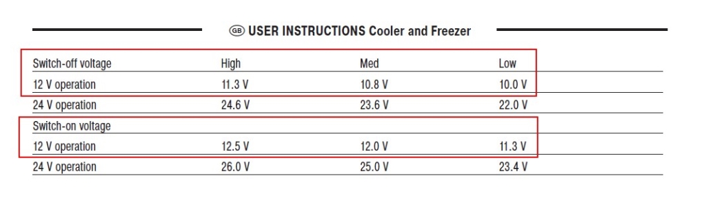

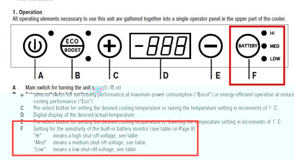

Če je to kakšna od EZC25, EZC35 ali EZC45, potem imaš v navodilih tri možne nastavitve in tabelo napetosti, pri katerih izklaplja in vklaplja. Vse so daleč od 12,00V (najnižja je 10V izklop-11,3V vklop nastavitev LOW)

Če prav razumem je rešitev ezetilu zmanjšati izklopno napetost (če se da prdelat), oziroma ga zamenjat s takim da se to da.
Kabela iz vtičnice do hladilnika je še pribljižno 1,5m, vendr ga tudi toliko potrebujem.Je pa dosti ožji, cca 1mm2.
Re: Elektrika
Ravno zaradi takih problemov imajo malo boljši hladilniki že vgrajeno zaščito, katero lahko "programiraš" na različne izklopne in vklopne napetosti.
Če tvoja zaščita izklaplja že pri 11,5V, je nastavljena še višje in imaš verjetno ravno zaradi tega probleme. Vprašanje je tudi, pri kateri napetosti nazaj vklopi... tega podatka nisem zasledil. Verjetno bi bilo najbolje kupiti kakšno boljšo zaščito.
