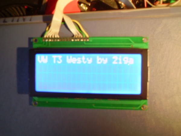

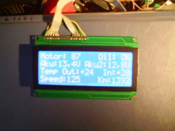

Drugače pa sva si z Žigom porazdelila delo. On bo poskrbel za škatlco in predvsem za izbitino - odprtino za lcd, jaz pa, da bo elektronika zalaufala tako, kot je treba, z vsemi senzorji.

Tale inštrument se bo kasneje lahko še fino nadgrajeval, displej ostane isti, le zajem podatkov se poveča in malo spremeni prikaz - izpis. Zamislila sva si tako, da bo na armaturi samo lcd - v nekem ličnem ohišju, mikrokrmilnik in vsa AD pretvorba pa v neki neugledni, a lahko dostopni škatli pri varovalkah.

Jutri bo vgrajena prva prototipna elektronika za nadzor delovanja motorja. Sicer v Iveco camper-ja, ki čez par dni odhaja na malo "daljšo" pot v Mongolijo. Zadeva zna zvočno in svetlobno opozoriti voznika v primeru padca tlaka olja, previsoke in prehitro dvigajoče temperature motorja, izgube hladilne tekočine in okvare alternatorja. Nadzoruje tudi delovanje dajalnikov tlaka olja in temperature motorja.
Upam, da bodo posadka, avto in elektronika zdržali več kot 20.000km dolgo pot.
Za našo VWcampersko uporabo bi dodal le še kontrolo goriva (ker enke, dvojke in trojke še nimajo kontrolne lučke za prazen tank) in morda kontrolo delovanja grelnih svečk (za smrduhe).
