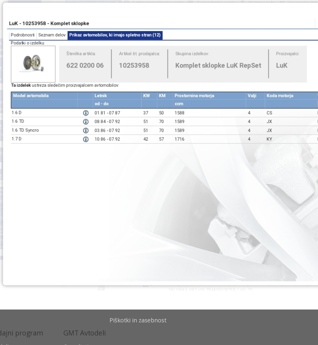

Po katalogu ima golf 3, 1.9D 210mm ali 200mm lamelo z 24 zobmi, in dva tipa sklopke, odvisno od letnika... za t3 1.6D pa kaze 215/220mm z 24 zobmi oziroma za vse t3 dizle bi naj bila ista..
Kako pa je v praksi pa ne vem tocno.. mozno da pase katera druga/vecja lamela tudi gor.. odvisno koliko proste povrsine je se na vztrajniku in kosu..
