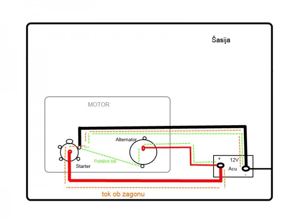

Spet eno vprašanje. Glede povezave alternatorja na šasijo. Glede na pomembnost povezave bi bilo torej smiselno dodati dodaten kabel na minus alternatorja in nekam, čim bližje, pritrdi na šasijo?
Re: Elektrika
Alternator je v originalu verjetno prek železa povezan z štarterjem. Bolj smiselno bi bilo povezovati štarter in minus akumulatorja. Minus akumulatorja pa je -predvidevam- že itak povezan na šasijo.
Re: Elektrika
Niti ne. Sploh iz ekonomskega vidika ni smiselno povezovati nekaj, kar je že povezano.
Največji tok (ob štartu) teče med akumulatorjem in štarterjem, zato je minus klema akumulatorja poleg tega, da je povezana na šasijo, povezana tudi na potencial motorja čimbližje štarterju. Kabel za minus je ponavadi enake debeline, kot je kabel na istem odseku med plus klemo akumulatorja in plus priklopom štarterja.
Alternatorjev minus je povezan na potencial motorja prek vijakov in pot polnilnega toka med alternatorjem ter akumulatorjem se razdeli na kos motorja med štarterjem in alternatorjem ter zgoraj omenjeni kabel. Seveda je polnilni tok ranga 10x manjši kot štartni tok, tako da, če je alternator relativno blizu štarterja in na vijakih ni kakšnih slabih stikov ali rjavine, je taka povezava čisto ok.
Če pa ta povezava ni ravno najboljša, potem lahko pride do nepravilnega polnjena akumulatorja, saj alternator "meri" napetost na akumulatorju in temu prilagaja polnilni tok.
Torej nič ni narobe če se dodatno poveže masa alternatorja in minus kleme akumulatorja.
Re: Elektrika
Nekaj sem narisal... na hitro.
Bistvo slike je zgoraj opisan polnilni tok (zelena črtkana črta), ki med alternatorjem in štarterjem izkorišča kovino motorja in vijake.
Moderni alternatorji imajo posebej žico, ki je namenjena samo odčitavanju napetosti na akumulatorju in ni obremenjena z polnilnim tokom, kar je bolje od odčitavanja napetosti akumulatorja na obremenjenem tokokrogu - (akumulator ima navidez višjo napetost kot v resnici zaradi slabših spojev) in alternator bi prezgodaj prenehal z polnjenjem.
Drug problem starejših modelov pa je, da navkljub pravilnemu odčitku napetosti na akumulatorju, alternator ne zmore pokriti izgub pri večjem polnilnem toku, ker ima premajhno izhodno napetost.
