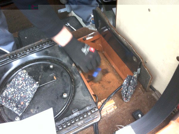

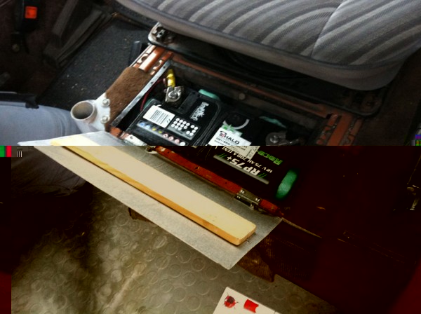

Evo rešeno,
oba sta bila precej boga, en celo v stiku.
Oba sem zamenjal za nova in močnejša, moram pohvaliti Aku servis v Šiški (top-start.com), se je fant res potrudil in sva kar tam vse odmontirala, očistila, presprejala in zmonirala nova akumulatorja. Kot je vidno iz slik, gresta na komot notri dva 75 Ah.
