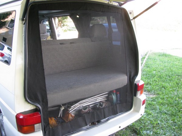

Zadnja stran je fiksirana s pomočjo velcre. Nisem uporabil tiste originalne, ker mi je bila preozka za šivat na blago. Mislim da sem jo nabavil v Bau.... na metre. Ni bila ravno poceni, vendar se splača, ker res drži. Potrebno je biti pozoren pri krojenju, da pustiš dovolj širine, da se pri strani blago lahko še zaviha in da je vseeno dovolj ozko, da ni mreža ohlapna.
Še slike:

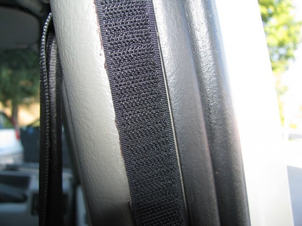

Velcra nalepljena na notranjo tapeto takoj za tesnilno gumo stranska vrata (stebriček.. levo viden del varnostnega pasu sovoznika)

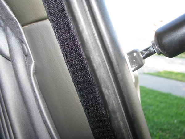

Velcra nalepljena na notranjo tapeto takoj za tesnilno gumo. Zadaj pri strani (desno viden del amortizerja zadnjih vrat)
