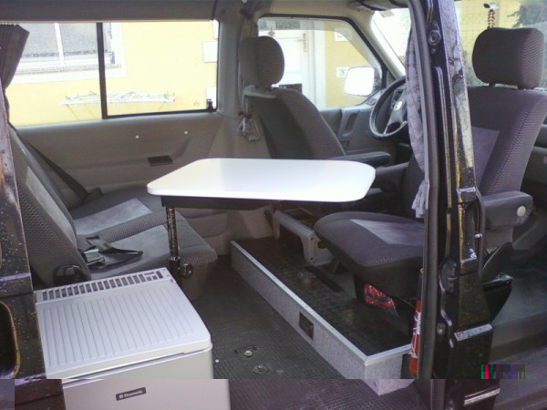

Jaz ga imam pod to stopnico za voznikovim sedežem ,na sredini pa je vrtljiv zračnik ,ki ga pozimi namerim v vetrobransko steklo in po 10-ih minutah se že pelješ,nič več čohanja,termostat je na stebričku za šoferjem.
Bodi pa pozoren na to kaj je pod podom avta,zame je idealna lokacija pod prednjim sedežem ampak t4 ima tam spodaj rezervar goriva za t5pa nevem.

Super si zložil tole tvojo T4 ko.
Pri moji T5 je prostor pod sovoznikovim sedežem, pod mojim je akomulator. Za timer in termostat sem pa mislil na voznikovem stebričku, zgoraj. Topel zrak pa pihaš naprej ? LP

Pazi da ni spodaj pod sedežem rezervar,tista loputa-zračnik na sredini stopnice med sedežema se obrača za 360 stopinj,tako da piha lahko na vse strani,dobiš pa jo pri mixikaravaningu.
